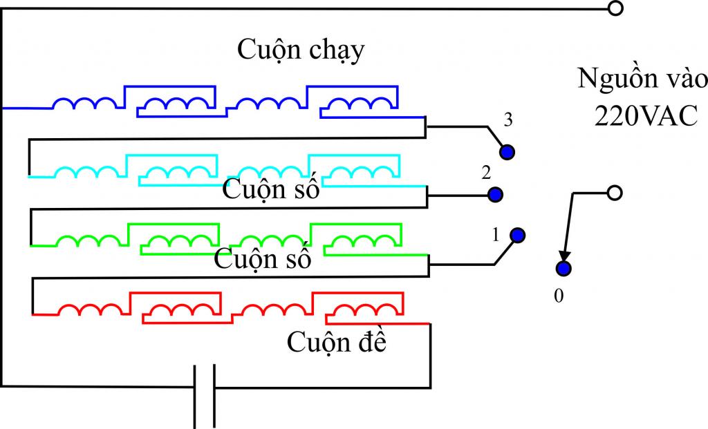

Tình hình là tối qua mình đang ngủ nghe cái quạt đứng kêu mà không quay giật mình dậy thì khói mù mịt, mùi rất khó chịu. Bình tỉnh lại mở cái quạt ra thì có một cái cục gì đó màu đen bị cháy. Nó phù ra và có mùi kinh khủng. Nhìn trên cục đó thấy có ghi 2 nguym 350wv (chữ nguy là ký hiệu). Ra tiệm mua thì ông chủ tiệm đưa một cái nhìn cũng giống(10.000vnd), ông nói về nối 2 cái sợi dây vào với 2 cái đầu trên cục đó là được. Vui mừng chạy về nhà để tận hưởng, sau khi lắp vào thì cái quạt quay rất yếu. Bình thường mức độ gió là số 1 2 3 tăng dần nhưng bây giờ số 1 nó quay đuổi ruồi còn tăng dần thì đứng luôn. Mình kiểm qua bằng mắt thì thấy tất cả bình thường, dây đồng không bị đứt. Mà thử nối 2 cái đầu dây vào với nhau nó cũng bị y chang như lúc gắn với cái cục mới mua kia. Mình đoán nó để bảo vệ động cơ khỏi bị cháy hay gì đó. Anh em biết cách trị thế nào thì chỉ mình với. Trời nóng kinh khủng không thể ngủ nổi mong mọi người giúp đờ đêm ra tiệm mấy ông sửa tổng quan cũng gần bằng mua cái quạt mới. help me....

Cám ơn các bạn đã giúp đỡ. Mình đã tìm ra cái sợi dây noi với cái tụ bị đứt. các bạn cho mình hỏi là mình nối lại thì có được không hay phải đi quấn lại. Mình đã thử nối lại, nhấn số 1 số tốc độ quay nhỏ nhất thì không có chuyện gì xảy ra, nhấn số 3 thì nghe tiếng u u. Mà cái cục màu đen có tác dụng gì vậy? mình bỏ nó ra nối thẳng 2 dây với nhau cũng thấy y như lúc có gắn. Xin các bạn giúp đỡ.
Cục đen đen đó là tụ điện, có tác dụng làm nhanh pha 90 độ kết hợp với cuộn chính tạo ra từ trường quay làm quay rotor. khi không có tụ hoặc tụ bị chập thì quạt không tự quay được và có tiếng oooo, Bạn tháo tụ ra, bật nếu có tiếng ooo tức quận chính còn tốt, bạn kiểm tra lại quận ở tụ (quận khởi động), theo như bạn mô tả thì theo mình cuộn khởi động đã bị hỏng, chập làm cháy tụ và đứt quận dây. bạn nên mang đi quấn lại.

Như bạn vuhapassall đã nói mình xin bổ sung thêm trong mấy cái quạt 3 số của trung quốc thì nó có cuộn dây khởi động, khi bạn bật số 1 vì nó đấu thẳng vô rotor của quạt nên không có hiện tượng xảy ra, bạn bật số 2 hoặc số 3 nó không chạy vì phải qua cuộn khởi động... bạn nên ra tiệm nói mấy ông thợ quấn motor quạt sữa lại. Nhân tiện lục lại cái tài liệu tặng bạn đọc tham khảo http://www.mediafire.com/?hmdgpoy722c18hp.

Dùng đồng hồ VOM để xác định điện trở của cuộn dây chạy, số và đề. Trị số của cuộn chạy với số 3 khoảng 250ohm, mỗi cuộn số khoảng 80ohm còn cuộn đề khoảng 300ohm. Giá trị giữa 2 đầu đề và chạy khoảng 650- 700ohm( bằng tổng số của các cuộpn chạy số và đề) . Nếu thấy trị số bất thường là cuộn số bị chập với cuộn đề ( hai cuộn quấn cùng một rảnh).Nguyên văn bởi huynhtran78 Xem bài viếtCám ơn các bạn đã giúp đỡ. Định tự khắc phụ với sự trợ giúp của các bạn nhưng cái quạt nó thích mấy anh thợ sửa hơn nên mình đành chiều ý nó vậy. Cám ơn các ban rất nhiều.
Ra chợ trời mua cuộn dây quấn sẳn về thay vào nếu bạn muốn có kinh nghiệm trong việc sửa quạt. Giá của nó khoảng 55-60K mà thôi còn nếu đem cuộn dây cũ đổi cuộn mới thì trừ đi khoảng 20K.
Mình gởi cho bạn sơ đồ dây quấn quạt bàn để bạn tham khảo.

Xin góp chút ý kiến cho bác chủ, đối với động cơ xoay chiều 1 pha roto lồng sóc thì có 2 cách để làm động cơ quay. Cách đơn giản là dùng vòng ngắn mạch, loại này thường thấy ở các quạt của Liên Xô cũ. Vòng ngắn mạch được đặt ở 1/3 cực của stator mục đích là làm trễ từ để sinh ra từ trường xoáy làm quay rotor. Đối với loại quạt này thì chiều quay cố định do vị trí của vòng đoản mạch cố định. Cách thứ 2 là dùng cuộn khởi động và tụ khởi động. Cuộn dây khởi động cũng đặt lệch so với cuộn dây làm việc và được nối tiếp với tụ điện để làm trễ pha mục đích tạo ra từ trường xoáy. Với loại quạt này thì sự tổn hao là ít hơn nên hiệu suất cao hơn, quạt chạy ít nóng. Chiều quay phụ thuộc vào cách nối cuộn dây khởi động và tụ điện. Nếu ta đảo chiều cuộn dây khởi động thì quạt sẽ quay ngược chiều lại. Đối với những loại quạt có thay đổi tốc độ người ta thường thay đổi số vòng dây của cuộn làm việc.

Xin chân thành cmas ơn sự giúp đỡ nhiệt tình của mọi người. Cái quạt nó đã chịu quay trở lại sau khi thay cuộn dây khởi động. Sẵn tiện bác nào có cuốn ebook nào hướng dẫn sử thiết bị điện gia dụng cho em xin với: mail: huynhtran78@gmail.com.
