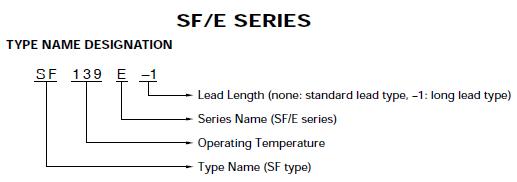

nồi nhà mình bị hỏng con cầu chì SF139E ko biết mua ở đâu đựợc nhỉ, mình ở hà nội. khác biệt giữa con SF139E với SF139E-1 là gì vậy nhỉ. nếu không có mình có thể thay bằng con gì nhỉ? cảm ơn mọi người!

Bạn chỉ cần quan tâm số 139 là nhiệt độ bách phân mà cầu chì chịu đc, và dòng giới hạn của cầu chì nồi cơm thường là 10A.
Bạn ra chợ trời hỏi mua cầu chì nồi cơm là họ bán cho, không nhất thiết phải đúng 139 độ.
Hôm mình bị hỏng con cầu chì nồi cơm 165 độ - 10A, mình ra hỏi mua chỉ có loại 180 độ - 10A, mình mua về thay vào dùng vô tư. Quan trọng là cái rơ le nhiệt ấy!Cần mua gấp chung cư (Hà Nội) diện tích trên dưới 50m2 để triển khai dự án nhà thông minh!!!

ối đấu tắt cũng được nhưng mà có ngày nó cháy mất bộ mâm nhiệt đấy vì tiếp điểm cơ khí dùng lâu hay bị dính mà.tốt nhất là phải lắp như cũ ko thì thay con tương đương nhéNguyên văn bởi bacthai89 Xem bài viết"ko cần phải thay đâu bạn, chỉ cần đấu thẳng bỏ qua cầu chì la ok rồi "

Trả lời cho câu hỏi: Loại cầu chì này có bán rất nhiều ngoài thị trường, gồm 2 loại vỏ gốm và vỏ kim loại. Có thể mua loại có nhiệt độ cao hơn cũng được, nhưng không nên sai giá trị quá nhiều, vì tùy dung tích và công suất của nồi mà người ta chọn trị số cho phù hợp. Cầu chì nhằm mục đích bảo vệ, nên trong điều kiện bình thường thì không sao, nhưng khi có sự cố thì dòng điện không được ngắt sẽ gây hư hỏng nặng thêm, thậm chí có thể gây cháy nổ.
anh hc1088 và anh Tuanhonglac nói đúng đó. bạn ko nên đấu tắt vì khi rơ le nhiệt ko ngắt (do bị kẹt phần cơ chẳng hạn) thì anh cầu trì nhiệt này sẵn sàng hy sinh để cứu bữa ăn (ko bị cháy) và mâm nhiệt đc bảo vệ. con này rẻ lắm chỉ vai ngàn đồng thôi, thay đi bạn.
OK mình đồng ý như nầy.Nguyên văn bởi cườnghd Xem bài viếtanh hc1088 và anh Tuanhonglac nói đúng đó. bạn ko nên đấu tắt vì khi rơ le nhiệt ko ngắt (do bị kẹt phần cơ chẳng hạn) thì anh cầu trì nhiệt này sẵn sàng hy sinh để cứu bữa ăn (ko bị cháy) và mâm nhiệt đc bảo vệ. con này rẻ lắm chỉ vai ngàn đồng thôi, thay đi bạn.Phương -Hải Dương
