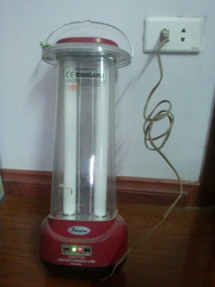

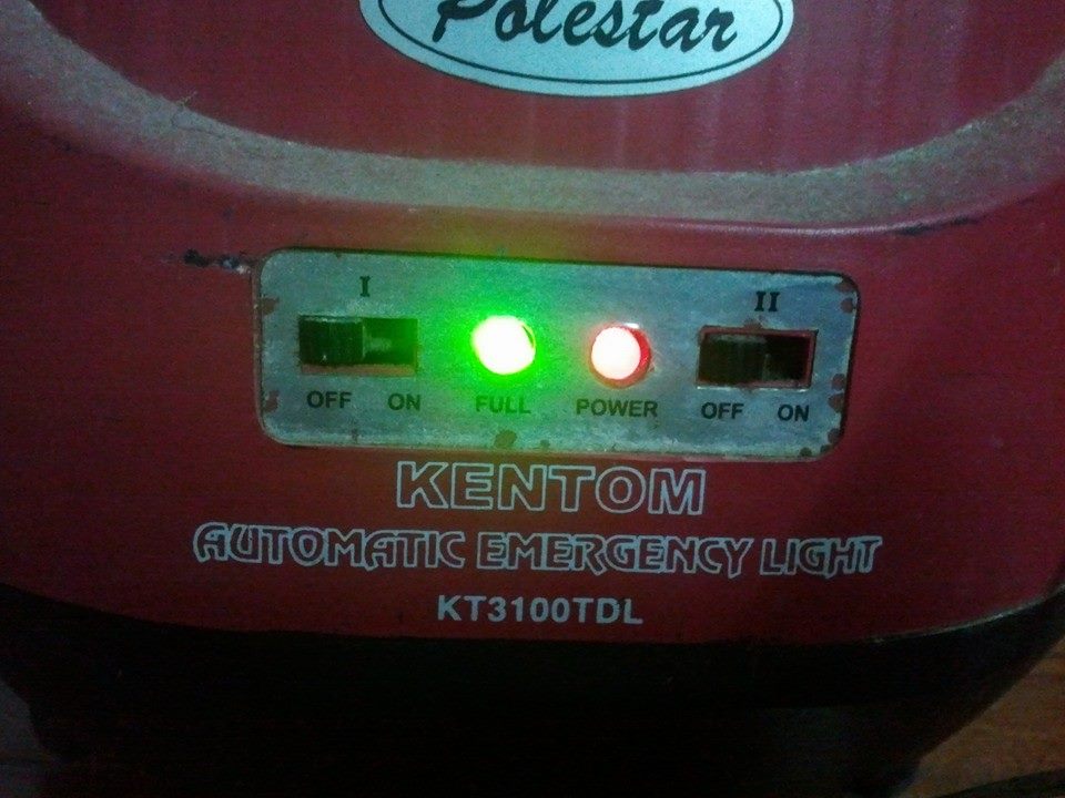

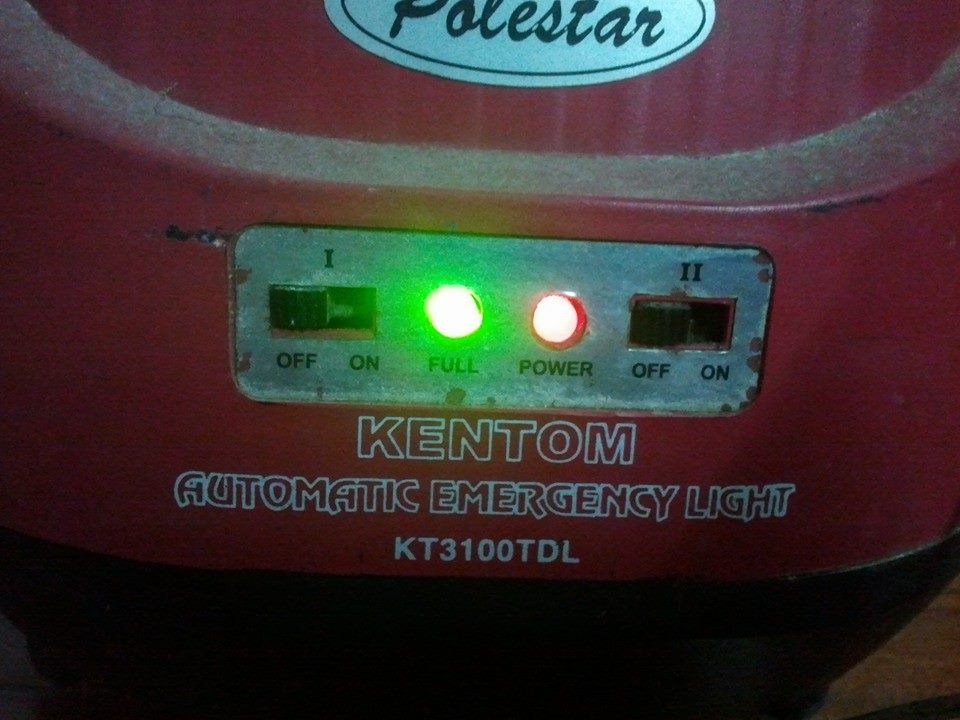

có nhiều nguyên nhân lắm. trong trường hợp này tôi khuyên bạn nên kiểm tra acqui của mình xem có tốt không đã, nếu bình hư bạn sạc nó cũng báo đầy nhưng nó không giữ được điệnNguyên văn bởi kingkong9999 Xem bài viếtcó bác nào biết sửa đèn sạc điện này ko
- nó bị đèn ko sáng dù đã báo sạc full

mình mượn ắc quy tốt về thay acquy mình vẫn ko lên đènNguyên văn bởi hoanglam1976 Xem bài viếtcó nhiều nguyên nhân lắm. trong trường hợp này tôi khuyên bạn nên kiểm tra acqui của mình xem có tốt không đã, nếu bình hư bạn sạc nó cũng báo đầy nhưng nó không giữ được điện
bật công tắc kiểm tra điện áp ở hai đầu đèn xem có không sau đó kiểm tra công tắc, các con tranistor gần cuộn kích, biến áp kích.Nguyên văn bởi kingkong9999 Xem bài viếtmình mượn ắc quy tốt về thay acquy mình vẫn ko lên đèn
