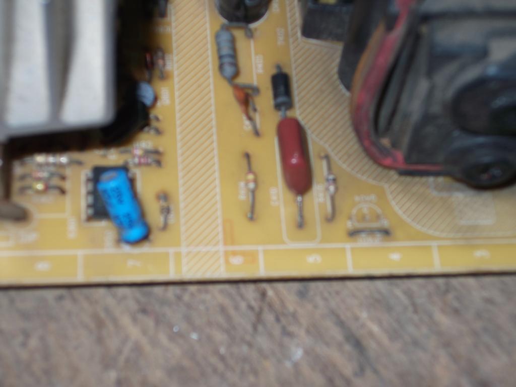

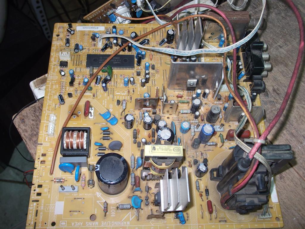

Em có nhận môt tivi TCL 21B286 bị cao áp rò rỉ nên làm chết 2 con điện trở R414 Và R415. Hai con điện trở này bị cháy đen thui nên không biết trị số của nó. anh em nào biết trị số của 2 con điện trở trên thì chỉ minh giúp với. cảm ơn anh em.

bạn không cho biết chạy ic gì và nguồn chạy loại nào làm sao giúp bạn đượcNguyên văn bởi dthuutai1987 Xem bài viếtEm có nhận môt tivi TCL 21B286 bị cao áp rò rỉ nên làm chết 2 con điện trở R414 Và R415. Hai con điện trở này bị cháy đen thui nên không biết trị số của nó. anh em nào biết trị số của 2 con điện trở trên thì chỉ minh giúp với. cảm ơn anh em.
nó chay iC tổng là 8823CRNG5JB3.Nguyên văn bởi votricuong Xem bài viếtbạn không cho biết chạy ic gì và nguồn chạy loại nào làm sao giúp bạn được
chỉ thấy con r415 nằm ở chân 7 fbt là 1k còn con r414 tìm ko thấy!nếu vỉ của con r414 mà nằm tại chân 6 fbt lấy nguồn 24v đưa về chân abl ic tổng thì nó r414 là 24k,anh xem có giống vỉ này ko?Nguyên văn bởi dthuutai1987 Xem bài viếtnó chay ic tổng là 8823crng5jb3.Last edited by vanlai1984; 15-03-2012, 15:10.NO NO

chào bạn con R415=1K R414=20K ĐÚNG 100%.hình của LÁI 8873.ic 8823 con này khó kiếm lắm,chỉ có hàng chai thui,chúc bạn thành công.Nguyên văn bởi dthuutai1987 Xem bài viếtnó chay iC tổng là 8823CRNG5JB3.
