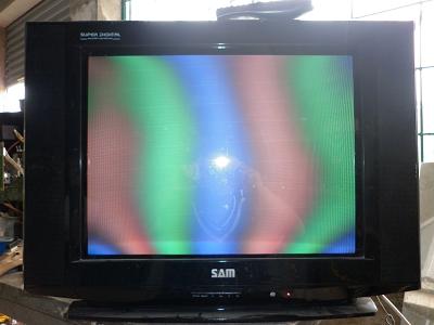

mình có con TV SAM khi tang G2 lên thì màu bị loang khẳng định là do hỏng đèn vì mình đã lắp vỉ này sang TV khác thì màu vẫn bình thường. ko biết có cách nào xử lý cái đèn này ko nhỉ mong mọi người chỉ giáo

ban nen tim mot cai den moi va thay vao xu ly den nay chi xem duoc co may hom la die thoi mat uy tin nuaNguyên văn bởi bcab Xem bài viếtko có ai hứng thú thì phảiYahoo: vedau556

Nếu bạn muốn sạc CRT thì phải có k.nghiệm lâu năm mới được,lúc trước anh chàng huỳnh sáng có ghé qua chổ mình sạc 1 CRT TOSHIBA bị mờ nhưng còn xem được,sau khi sạc xong.....bị chập tia luôn.Làm mình phải dùng tụ nẹt hở ra cho có vid như lúc đầu mới trả khách được...hú hồn.Nguyên văn bởi bcab Xem bài viếtmình có con TV SAM khi tang G2 lên thì màu bị loang khẳng định là do hỏng đèn vì mình đã lắp vỉ này sang TV khác thì màu vẫn bình thường. ko biết có cách nào xử lý cái đèn này ko nhỉ mong mọi người chỉ giáo
Bây giờ thì mình đã làm được bộ sạc = FBT ngoài (dùng cao áp để nẹt vào tia yếu),trừ CRT toshiba ít có hiệu quả còn các CRT khác sài được 1...2 năm luôn.
Nếu khách chịu ký cam kết giống như lên bàn mổ thì bạn thử xem :lấy mạch thử cao áp kéo FBT TQ ,tim nung = andapter ngoài,đầu dây cao áp để hở với K tia yếu 1 khoảng sao cho chỉ có 1 tia lửa bắn vào từ 30'' trở lên tùy yếu nhiều ít !
Dây focus thì giống như các sách trước đây đã đề cập nhưng ko hiệu quả bạn ơi (vì ko đánh nổi lớp rỉ ten của katot),nhiều năm nay mình dùng cách này đã cứu được rất nhiều CRT yếu (nhất là yếu 1 tia).Nguyên văn bởi thuancoi1974 Xem bài viếtCách này hay đó Bạn .Cho Mình hỏi dùng dây FoCut có được không Bạn
Nhớ là ko cho nẹt quá mạnh ( giữ khoảng cách sao cho chỉ 1...2 tia lửa thôi).
Chân ABL vào K, dây HV vào G1 !!!
đèn xệ lưới rồi ... bó tay.com .............Nguyên văn bởi bcab Xem bài viết[ATTACH=CONFIG]42709[/ATTACH]mình gửi thêm hình ảnh để mọi người xem xem có cách nào khắc phục ko chứ vất đèn đi thì tiếc quáĐIỆN TỦ-ĐỨC TỚI - ĐT 0976006779
Với CRT này nên dùng những miếng nam châm hơi lớn kết hợp lại sao cho tương đối thì tận dụng sài tiếp !Nguyên văn bởi bcab Xem bài viếtchắc là bó tay rồi
