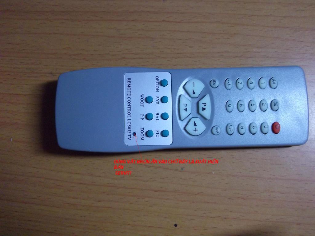

em có con tivi sam bị lỗi nhớ em đóng con nhớ khác vào thì mành khôg giãn ra hết bác nào biết mã bảo giúp em với
cần giúp đỡ mở servit tivi SAM
nếu tivi bạn dùng khiển tq ăn thì dùng vất nhọn ấn vào lổ này !Nguyên văn bởi cqcomputer Xem bài viếttivi của em modem là dax9 ạNO NO
NO NO
máy mode dax9 dùng lóc digital bạn thay nhớ tq thường thì ko thu được đài thì phải rồi!Nguyên văn bởi lehong van Xem bài viếtmode nầy bạn thây nhớ vào bạn dò đài có dc ko?còn tôi thây nhớ mới vào thì ko dò đài dc mà phải chép nhớ đứng mode mới dò đài dc đó,máy bạn dò đài dc ko vậy? cho tôi biết 1 trúc đi !.........NO NO
NO NO
đã chỉ lúc đầu tìm remote tq có cái lổ ấn vào thế kia đả làm hay chưa?mấy cach1 trên đều ok cả nếu ko được nữa thì bó tay luôn rồi!Nguyên văn bởi cqcomputer Xem bài viếtem đã ấn nút volum và đồng thơi ấn dislay nhưng ko đc có bác nào biết ko chỉ dùm em vớiNO NO
NO NO
tôi có fw bạn thử fw này có dc ko, bạn nạp vào ko phải mở mã nữaNguyên văn bởi cqcomputer Xem bài viếtem đã ấn nút volum và đồng thơi ấn dislay nhưng ko đc có bác nào biết ko chỉ dùm em vớiAttached Files
Nguyên văn bởi lehong van Xem bài viếttôi có fw bạn thử fw này có dc ko, bạn nạp vào ko phải mở mã nữa
