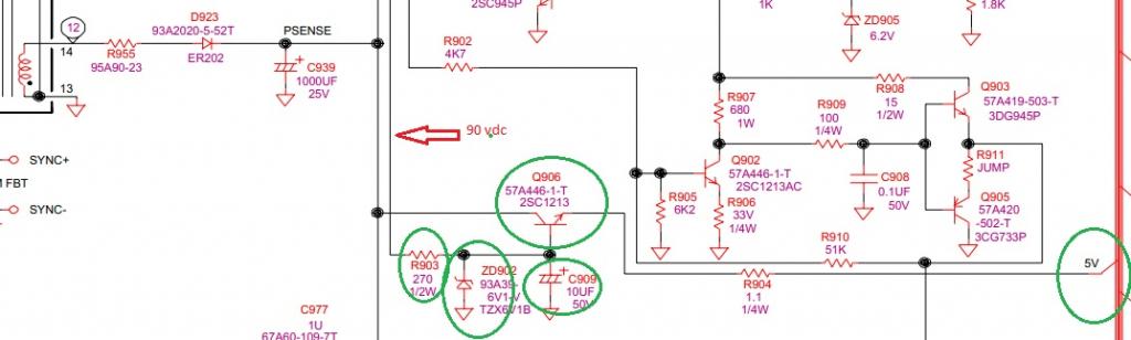

Mình có cái màn hình 14 inch crt cho cái desktop. Bị lỗi bật nguồn lên là nó tự hiện lên menu chỉnh màn hình (contrast , posistion vv......) nhấn các phím trên màn hình để tắt đi mà không được. Mình tháo ra đo xem có phím nào bị liệt , dính không mà các phím đều tốt, xin hỏi lỗi do rom khong ?khắc phục ra sao?
Màn hình CRT máy tính bị lỗi menu chỉnh?
Trước tiên bạn kt nguồn 5V cấp cho vi xử lí qua 1 con IC ổn áp 3 chân. Áp 5V này sai gây ra hiện tượng này. Nếu điện áp 5V này đúng thì bạn nạp lại IC nhớĐIỆN TỬ TRIỆU KHẢI

đây là đường 5v trong con monitor acer ac713. em xem thấy các nút nhấn trước màn hình được kết nối với ic 56A1125-510 (WT62P1) thông qua các đường Input là AD (analog) nên nếu sai áp này thì input sẽ sai làm vxl hiểu lầm là các nút bị nhấn nút phải không anh?Nguyên văn bởi trieukhai Xem bài viếtTrước tiên bạn kt nguồn 5V cấp cho vi xử lí qua 1 con IC ổn áp 3 chân. Áp 5V này sai gây ra hiện tượng này. Nếu điện áp 5V này đúng thì bạn nạp lại IC nhớ
Đường ổn áp 5v này dùng kết hợp Trans và zener tương tự 78o5 chứ nó không dùng ic anh nhỉ/
