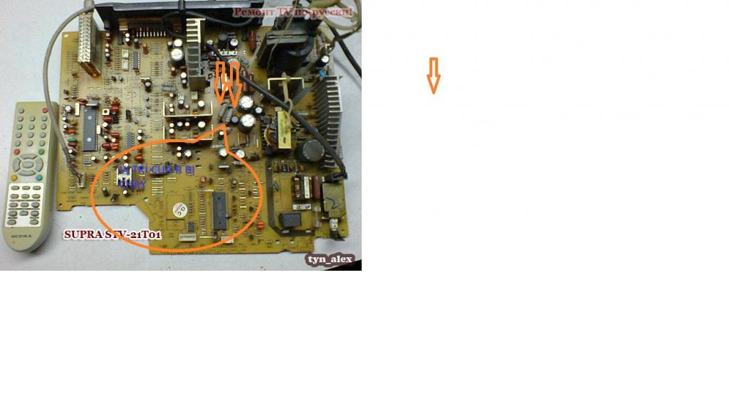

    mình có con darling ctv-14k11a vừa nhận của khách , tình trạng em nó thế này ạ.
    tivi vẫn có nguồn , có đèn báo nguồn , và mình cũng đo các nguồn đều đầy đủ , kiểm tra thì có 2 điện trở "( do cháy nên không rõ là bao nhiêu )hạn dòng 110v cấp cho biến áp nhỏ( t310a) biến áp này chạy về 2 cực B-E của sò ngang J6810d, mình thấy 2 điện trở có màu nâu-đen-nâu( hay cam gì đó ) tại bị cháy xém ah, nên ko đọc rõ đc ,
    mình thay thử 2 con 100 ôm, thì lúc đầu tivi chạy lên bình thường , nhưng chỉ khoảng 5p là 2 điện trở cháy hết , và tình trạng lại như cũ,
    cho mình hỏi là giá trị của 2 điện trở là bao nhiêu ôm, tại minh thay thử 10k thì máy lại không chạy và r vẫn rất nóng ,
    rất mong anh em chỉ giáo vấn đè này , mình còn gà lắm

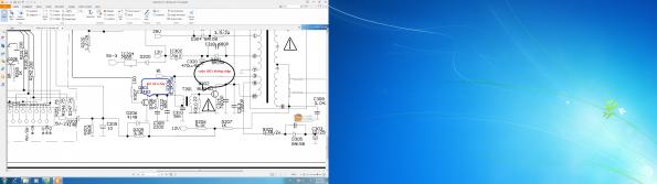

        2 con đó R306=10K-R306A=10K -2 con mắt sông sông

            đúng rồi 2R 10k mắt sông sông còn lại 5k nha bác nó lấy điện thế từ B+ về cuộn dao động đó bác .bác kiểm tra lại tụ cuộn dao động và Q dao động luôn

                    B+110V qua 2R 10k song song còn 5k cấp cho cuộn dao động .bác chơi 2R 100 omh còn 50 omh .chắc nám cuộn dây dao động rồi kiếm cuộn khác thay thử xem bác ui
                    tặng bác sơ đồ luôn
