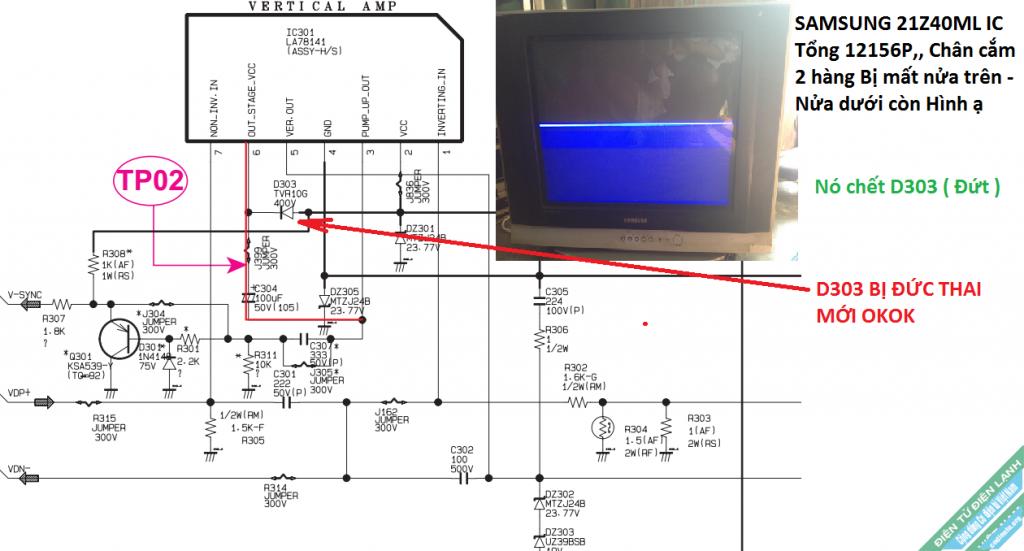

Các cao thủ giúp e với tivi samsung 21 chạy tổng TDA12135 dán ic mành là LA78045 hiện tượng như sau từ dưới nên khoảng 12 cm hình bình thường tiếp theo ( tức là ở khoảng giữa ) khoảng 2cm sáng hơn và hình ảnh bị lộn lại ví dụ như hình một người đang đứng thì ở dưới là từ cổ xuống chân còn 2cm đó là đầu lộn lại còn từ điểm 2cm đó trở nên là không có hình chỉ có vạch ngang kiểu như nổi đường hồi như hình dưới em đã thay ic mành thay tụ hoá mành thay lái kiểm tra các lk khối mành k phát hiện lk chết hay thay trị số điện áp +- 15v đầy đủ các cao thủ ai gặp qua hoặc biết xin chỉ giúp e với e cảm ơn nhiều
Tivi samsung CS21B501 xin giúp

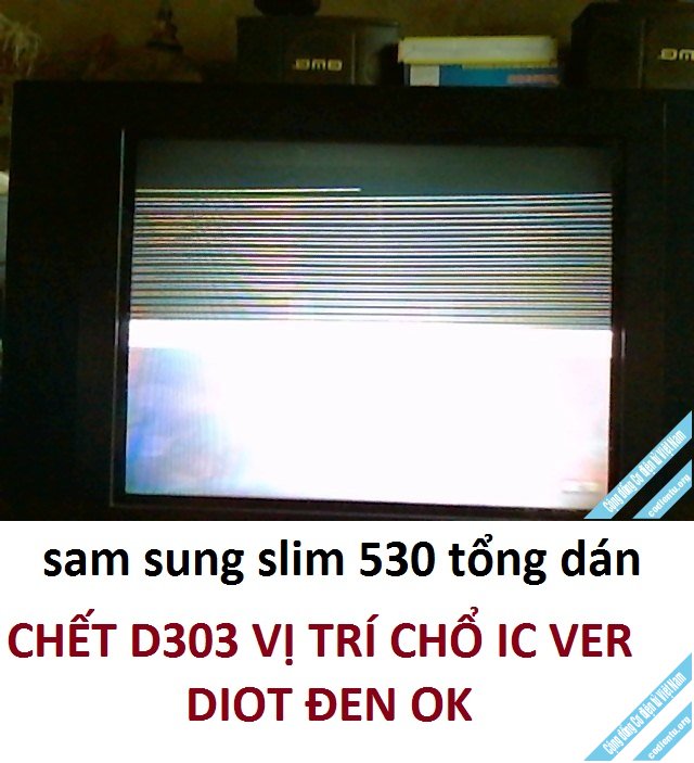

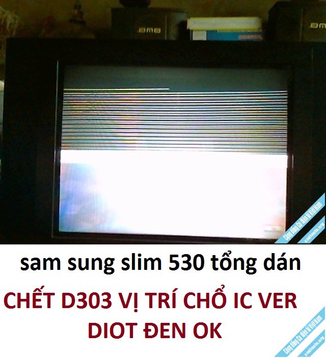

pan này lấy bác cái cạc đt nha hehe. bác thay con điot nào đen nhất nằm ngay ic mành là ok. nhớ ko đo nha đo vào là ko khỏi bệnh đâu.Nguyên văn bởi ting Xem bài viếtCác cao thủ giúp e với tivi samsung 21 chạy tổng TDA12135 dán ic mành là LA78045 hiện tượng như sau từ dưới nên khoảng 12 cm hình bình thường tiếp theo ( tức là ở khoảng giữa ) khoảng 2cm sáng hơn và hình ảnh bị lộn lại ví dụ như hình một người đang đứng thì ở dưới là từ cổ xuống chân còn 2cm đó là đầu lộn lại còn từ điểm 2cm đó trở nên là không có hình chỉ có vạch ngang kiểu như nổi đường hồi như hình dưới em đã thay ic mành thay tụ hoá mành thay lái kiểm tra các lk khối mành k phát hiện lk chết hay thay trị số điện áp +- 15v đầy đủ các cao thủ ai gặp qua hoặc biết xin chỉ giúp e với e cảm ơn nhiều
SEM HÌNH NÀY THAY ĐÚNG CON KHÔNG CẦN ĐONguyên văn bởi ting Xem bài viếtAnh minhphung83 ơi tình hình là e đã thay con điot như a nói nhưng vẫn vậy a còn cao kiến gì k giúp e với
CÓ SƠ ĐÒ LUÔN NÈ BÁCNguyên văn bởi ting Xem bài viếtAnh minhphung83 ơi tình hình là e đã thay con điot như a nói nhưng vẫn vậy a còn cao kiến gì k giúp e với
Nay mới vào được mạng xin. Cám ơn tất cả ae đặc biệt là a minhphung83 e đẫ làm như anh nói con điot đó là in4004 e thay đến 4 con như vậy vào vẫn k được cuối cùng quyết định thay con in4005 vào thì trời ơi được luôn một lần nữa thanhs mọi người
