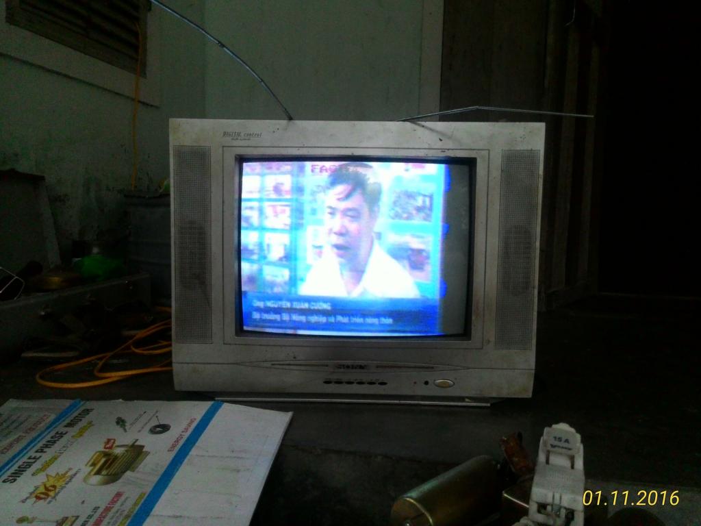

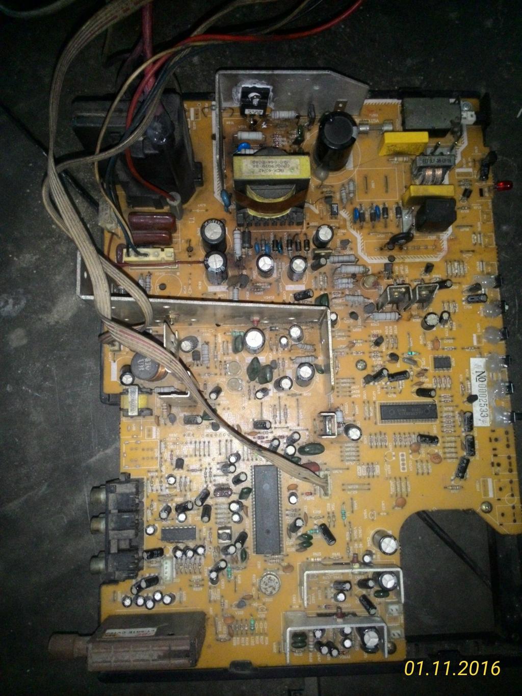

Ông hàng xóm nhờ em sửa cái tv trên. Ban đầu kiểm tra thấy hỏng phần nguồn em sửa được rồi nhưng giờ có hiện tượng bị lệch hình như hình dưới + hình hơi rung rinh lúc bị lúc không. Động đậy main là bị hoặc hết, em đã hàn lại hầu hết linh kiện nhưng không khỏi. Nên nhờ các bác khoanh vùng lỗi giúp em ạ! Cám ơn các bác!
Xin các bác giúp đỡ ti vi crt Sony 21 inch Trung Quốc bị lệch hình

Em hàn lại những linh kiện công suất với vệ sinh giấc cắm thì hết bác à. Em không học mấy cái này nên mù mờ lắm.Nguyên văn bởi ting Xem bài viết
