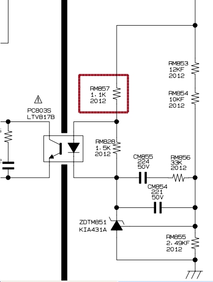

Mình đã thay DZM854, DM851, DM852 vừa cắm điện thì soẹt lại chập con DZM854 chắc do điện áp ra cao quá. kiểu này chắc hỏng hồi tiếp. đang nghi hỏng con ZDTM851, có cách nào đo kiểm tra con này k bác nhỉ? mấy con tụ gốm e k biết kiểm tra tn vì đo điện trở kiểu gì cũng không lên. mấy con trở đã kt hết k đứt con nàoNguyên văn bởi viettien123 Xem bài viếtxem có hàn chập , hút cái ji ra chưa hàn vào không ?
xem từ Chân 5 IC F9222L về con PC803s "LTV817B" xem có ji bất thường ?
chưa được thì xem tiếp mọi linh kiện liên quan đến PC803S "LTV817B" và ZDTM851 "KIA 431"
cứ như vậy rồi tính tiếp

Vậy là nguyên nhân hỏng đầu tiên của mạch là đường hồi tiếp lỗi làm nguồn ra tăng cao dẫn tới chập diot bảo vệ 27v,chập D chỉnh lưu nguồn 24v.Bạn xem linh kiện cái hình mình gửi,đó là toàn bộ mạch hồi tiếp,chú ý là nguồn tăng cao là do ps803s mở nhỏ,chú ý các R lấy mẫu cho KIA431 (ZDTM851) gồm RM853,RM854.RM857Nguyên văn bởi tanthanh10 Xem bài viết2 con diot kép kia đều bị chập 1 con còn sống 1 con mình bỏ chân bị chập đi ( coi như dùng diot đơn) vừa cắm điện thì bị nổ con tụ CM860 1000uF/35v chứng tỏ có điện > 35v ở đường 24v k biết có làm chết con ICM852 không nữa hjcVũ Kiên. Xã Hiền ninh - Huyện Sóc sơn - TP Hà nội
mấy con trở mình đã kiểm tra không đứt, có khi nào nó sai giá trị k nhỉ? mình đang nghi con KIA431 k biết có đo kiểm tra được con này k bạn?Nguyên văn bởi kehuydiet092 Xem bài viếtVậy là nguyên nhân hỏng đầu tiên của mạch là đường hồi tiếp lỗi làm nguồn ra tăng cao dẫn tới chập diot bảo vệ 27v,chập D chỉnh lưu nguồn 24v.Bạn xem linh kiện cái hình mình gửi,đó là toàn bộ mạch hồi tiếp,chú ý là nguồn tăng cao là do ps803s mở nhỏ,chú ý các R lấy mẫu cho KIA431 (ZDTM851) gồm RM853,RM854.RM857
cam on các bác nhiều, mình đã sửa dc rui, vừa thay cả con KIA431, VÀ OPTO PC 803 cắm điện phát được ngay. niềm vui khó tả.Nguyên văn bởi kehuydiet092 Xem bài viếtKIA431 đầy làm gì phải đo,nghi ngờ là thay mới thôi.
