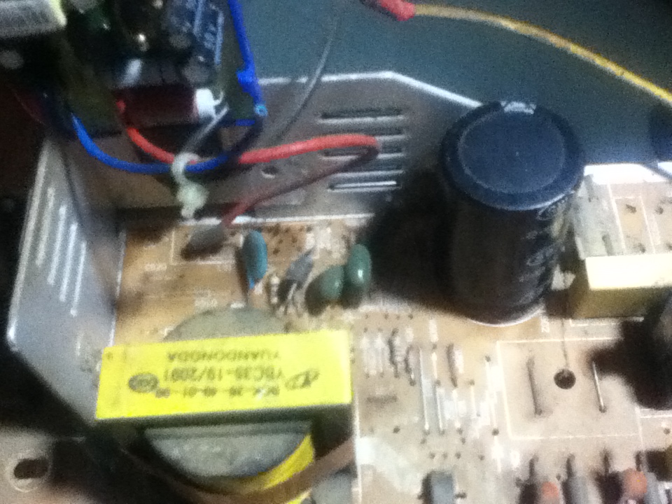

Hình như con này dùng 5Q0765 ...Nguyên văn bởi chuongbach Xem bài viếtCon này nổ ic mất số,điện ở đấy kém nên em muốn hỏi bác nào biết máynày dùng ic gì để lắp cho zin Xin Cảm ơn[ATTACH]91431[/ATTACH]Thuần, An Lư, Thủy Nguyên, Hải Phòng

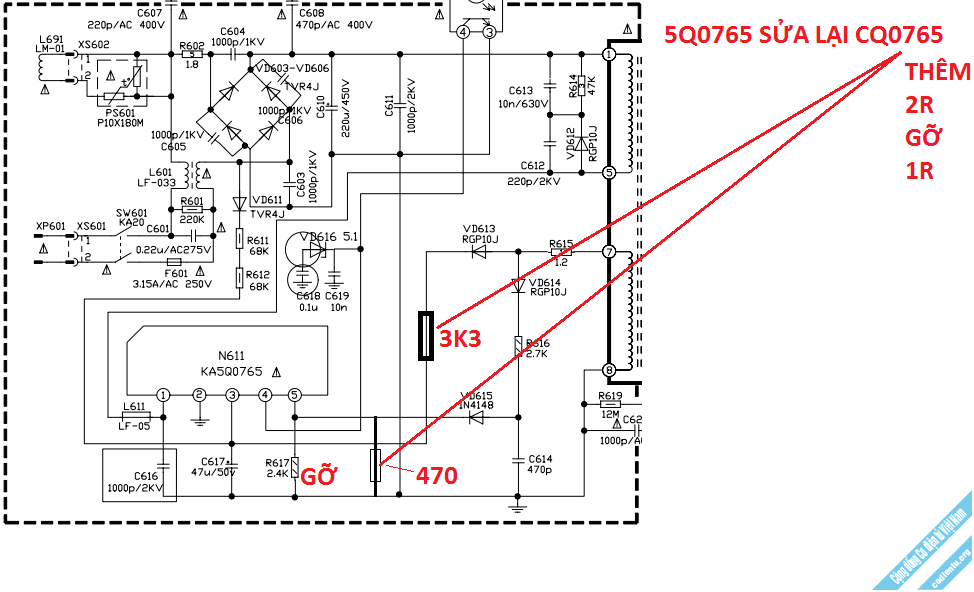

Đây vừa Bác Quốc Thiện đưa bên kia ....Nguyên văn bởi thang-dt Xem bài viếtcho em hoi cac anh 5Q0675va CQ1565 tuong duong khong,em cam onThuần, An Lư, Thủy Nguyên, Hải Phòng

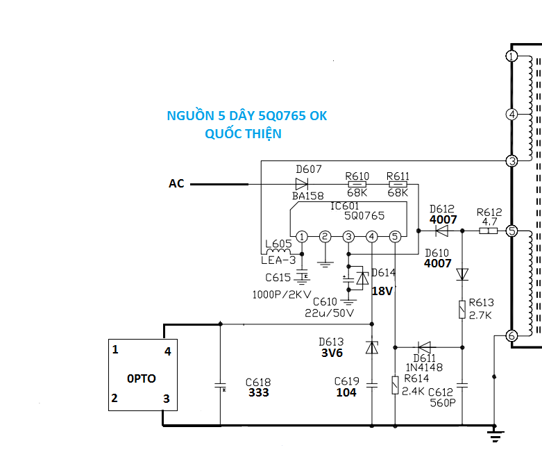

Tiếp nè ...,,.,,.,./Nguyên văn bởi thang-dt Xem bài viếtcho em hoi cac anh 5Q0675va CQ1565 tuong duong khong,em cam on
đúng như bác thuận nói đó chính là cq0765 với con cq 1565 tương đương con 1565 bền hơn thì phảiNguyên văn bởi chuongbach Xem bài viếtCon này nổ ic mất số,điện ở đấy kém nên em muốn hỏi bác nào biết máynày dùng ic gì để lắp cho zin Xin Cảm ơn[ATTACH]91431[/ATTACH]
Trông "màu bì " thì đúng con 5Q/CQ0765 còn gì nữa. bạn vẽ mạch hoặc tả chân nào nối như nào là ACE biết liền.Nguyên văn bởi chuongbach Xem bài viếtCon này nổ ic mất số,điện ở đấy kém nên em muốn hỏi bác nào biết máynày dùng ic gì để lắp cho zin Xin Cảm ơn[ATTACH]91431[/ATTACH]
Con 1265 hay 1565 gì đó dòng chịu đựng cao hơn nên bền hơn ,:
07 = 7A max , 65 = 650V max,
