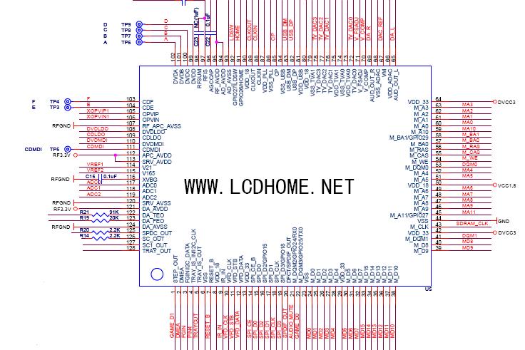

Chia sẻ với anh em cùng hai huynh Tuanhonglac và datphamthanh pan này như sau: Mất lệnh STBy tại chân 2 của giải nén 8202. nhưng đệ không thay 8202 mà tạo lệnh giả bằng cách để hở chân 2 này và đấu R 4k7 từ 3v3 vào ok ngay. (Thật lạ bởi lệnh STBy mất từ 8202 mà máy vẫn hiễn thị và các lệnh từ mook, phím bấm vẫn bình thường ) Chúc vui vẻ
Cảm ơn đệ . Hình như là lệnh này từ chân 2 của 8202 được đưa đến chân 28 (STB) của 5888 (MDA ) . Có thể con IC 8202 đã bị sao đó nên mất áp ra trên chân này làm MDA chạy sai , nên khi bạn cấp 3,3v cho nó (qua d/trở 4,7k ) thì MDA sẽ OK .Nguyên văn bởi ngocnga48 Xem bài viếtChia sẻ với anh em cùng hai huynh Tuanhonglac và datphamthanh pan này như sau: Mất lệnh STBy tại chân 2 của giải nén 8202. nhưng đệ không thay 8202 mà tạo lệnh giả bằng cách để hở chân 2 này và đấu R 4k7 từ 3v3 vào ok ngay. (Thật lạ bởi lệnh STBy mất từ 8202 mà máy vẫn hiễn thị và các lệnh từ mook, phím bấm vẫn bình thường ) Chúc vui vẻ
Chân 2 của 8202 không phải chân Stanby cho toàn máy nên máy vẫn điều khiển b/thường . Trong datasheet nó ghi chân này là DMEA
Huynh chỉ chỉ phân tích theo sơ đồ thôi , có gì ae góp ý . Một lần nữa rất cảm ơn bạn đã chia sẻ một pan rất hay

Mình có cái board DVD không hoạt động, trên đó có cái Jack 3v3, mình đo omh thì thấy = 0 omh (chạm nguồn 3v3), vậy là con chip SPHE8202D (board mình dùng con này) chết rồi hả các bạn ?
Bỏ board hay mua chip về thay nhỉ. các bạn làm thế nào ?
trươc tiên bạn phải chắt chắn nguồn 3.3v cham ở đâu, lấy ic nào ngi ngờ hư ra rồi kiểm tra nguồn 3v3 ram hoăc 8202,kiểm tra nguồn 3v3 bằng cách đo chân số 1 của ram,8202 nhỏ 55k lớn 90k mà ko biết bạn có hàn dươc ic ko zậyNguyên văn bởi qlovely19 Xem bài viếtMình có cái board DVD không hoạt động, trên đó có cái Jack 3v3, mình đo omh thì thấy = 0 omh (chạm nguồn 3v3), vậy là con chip SPHE8202D (board mình dùng con này) chết rồi hả các bạn ?
