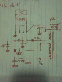

Chào ae!mình đang sửa con moniter LCD HP1702,máy bị chết sò nguồn 10N60B,ic dao động nguồn FAN7601,mình đang ko biết tìm con ic này ở đâu,vì lần đầu gặp nguồn sử dụng ic này,xin hỏi ae ai ở hà nội đã mua con này chưa?cho mình xin địa chỉ,hoạc có thể thay con này bằng con nào đc ko?mình xin cảm ơn!!!

Ban xuống chợ trời (chỗ anh Doanh cao ap) mua bo nguồn liền cao áp về mà độ.

Mua bo đó là 150k, mình làm bo này khá nhiều rồi.
Đúng rùi, mình mua con này hết 18k. Rất rễ làm, không phải độ nhiều linh kiện.Attached Files
Em tìm mua k đc con ic dao động này,đã độ con 5L0380R theo như sơ đồ bác huu_tuan và ...! cho,máy chạy ok,vì nó hơi nóng nên e lắp cho nó miếng nhôm tản nhiệt của con FET 10N60 vào,1 lần nữa e cảm ơn các bác đã giúp đỡ,chúc các bác nhiều sức khoẻ !!!Vũ Kiên. Xã Hiền ninh - Huyện Sóc sơn - TP Hà nội

Đúng là với những bộ nguồn khó kiếm lk như nguồn LCD nguồn DVD LG SONY SAMSUNG...thì độ con 5L này là giải pháp tồi ưu nhất đơn giản,chạy bền.nói chung là rất ok
