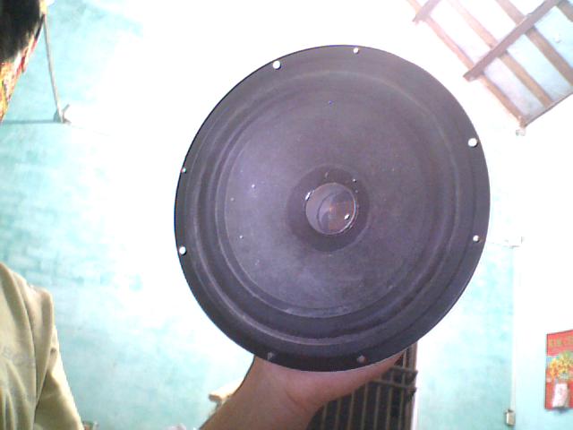

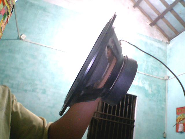

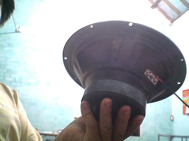

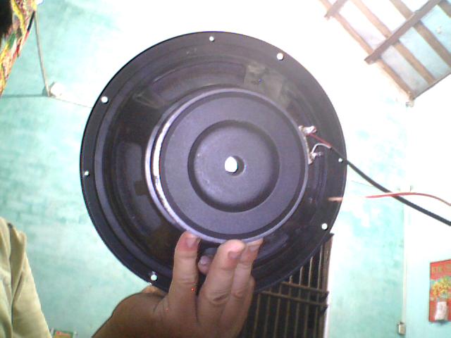

mình nghĩ nó là loa bass đấy.Nguyên văn bởi sang_dientu Xem bài viếtkeke không biết loa này là loa gì nhỉ Mid hay Bass nhỉ. thấy công suất cũng khoẻ mà đánh bass cũng khá tròn.
[ATTACH=CONFIG]43749[/ATTACH]
[ATTACH=CONFIG]43750[/ATTACH]
[ATTACH=CONFIG]43751[/ATTACH]
[ATTACH=CONFIG]43752[/ATTACH]
Bác kiểm tra xem nếu gân loa mềm, có khả năng dạo động trong phạm vi rộng là loa bass. còn gân cứng, dao động trong phạm vi rất nhỏ, nhiều loa ấn vào nó chỉ lún xuống khoảng 3-5mm thì là loa mid.
nó dao động có được 8mm chứ mấy. hồi đó mình cũng có con mid giống vậy mà nhỏ hơn. nó phía sau bịt kín còn con này thì không. nó cũng dao động trong khoản đó.Nguyên văn bởi hadaica_pro Xem bài viếtmình nghĩ nó là loa bass đấy.
Bác kiểm tra xem nếu gân loa mềm, có khả năng dạo động trong phạm vi rộng là loa bass. còn gân cứng, dao động trong phạm vi rất nhỏ, nhiều loa ấn vào nó chỉ lún xuống khoảng 3-5mm thì là loa mid.email:

Úi chà, cái "lỗ mũi" đâu nhỉ?Nguyên văn bởi sang_dientu Xem bài viếtkeke không biết loa này là loa gì nhỉ Mid hay Bass nhỉ. thấy công suất cũng khoẻ mà đánh bass cũng khá tròn.
[ATTACH=CONFIG]43752[/ATTACH]Tôi học hỏi hiểu biết của bạn và chia sẻ hiểu biết cho bạn.
là cái gì bác??Nguyên văn bởi tepriu Xem bài viếtÚi chà, cái "lỗ mũi" đâu nhỉ?email:
Cái lỗ mũi loa đâu mà lòi cái coin loa ra vậy bác? Hí híNguyên văn bởi sang_dientu Xem bài viếtlà cái gì bác??Tôi học hỏi hiểu biết của bạn và chia sẻ hiểu biết cho bạn.
Theo mình phán đoán thì con này là Mid-bass. :PNguyên văn bởi tepriu Xem bài viếtCái lỗ mũi loa đâu mà lòi cái coin loa ra vậy bác? Hí hí
