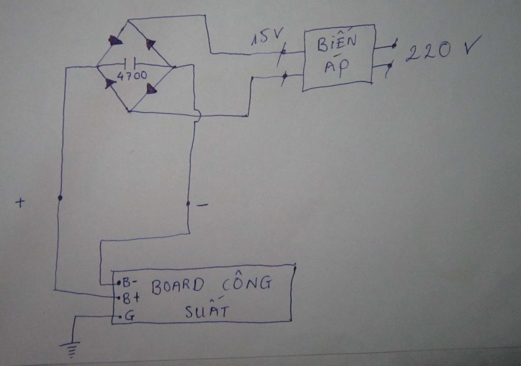

chào các bác ,mấy hôm trước em có mua một mạch công suất 550w ở nhật tảo để ráp vào cái amply cũ ở nhà ,trong mạch điện có ký hiệu : B+ ,B- ,G ,in ,SP ,bác cho em hỏi em ráp như thế này có đúng : B+ em cấp điện +30v ,B- em cấp điện -30v ,G em cũng cấp điện -30v (vì khi em nối G với đất thấy nghe rất nhỏ ,nếu em nối chung B- với G thì nghe to hơn ) ,SP em đấu với loa ,sau khi lắp xong em thấy loa hát nhưng bị rè ,để có dòng một chiêu 30v em dùng diot chỉnh lưu 2 nữa chu kỳ kèm tụ điện 50v 4700,em đấu như hình em vẽ bên dưới ,bác nào biết xin chỉ giúp em với ,thanks các bác.

1.Thế là bác có nguồn DC chỉ có +30 volt mà không có nguồn âm -30volt? và mass cũng là nguồn âm đó.Nguyên văn bởi phamngockien Xem bài viết....để có dòng một chiêu 30v em dùng diot chỉnh lưu 2 nữa chu kỳ kèm tụ điện 50v 4700,bác nào biết xin chỉ giúp em với ,thanks.
Nếu là nguồn đôi +-30volt thì:
a. nguồn cấp cho mạch này phải cỡ trên +-35volt, nếu không mở lớn sẽ rè.
b. tụ nguồn cũng hơi nhỏ.Tôi học hỏi hiểu biết của bạn và chia sẻ hiểu biết cho bạn.
Cái này là nguồn đơn rồi. AC 15 volt thì sau cầu nắn diod và tụ lọc sẽ thành 15x1,414 = 21,2 volt DC. Trong khi mạch cần dùng nguồn đôi mà bạn dùng nguồn đơn nên bị là đúng rồ́i. Ra chợ mua cục BA thứ cấp 25 volt đôi thì sau cầu nắn và tụ lọc sẽ được nguồn đôi gần bằng +-35volt DC.Nguyên văn bởi phamngockien Xem bài viếtem đấu như hình vẽ ở trên ,bác xem lại giúp em với ,thanks bac.
Chúc vuiTôi học hỏi hiểu biết của bạn và chia sẻ hiểu biết cho bạn.
Tôi thấy nguồn của bạn là nguồn đơn trong khi bo KĐCS dùng nguồn đôi. Chân B+ nối vào dương nguồn, chân B- nối vào âm nguồn, chân G nối vào 0V. nguồn đố xứng mới có 0V. Bạn phải dùng biến áp đối xứng hoặc lắp mạch chuyển từ nguồn đơn sang nguồn đôiNguyên văn bởi phamngockien Xem bài viếtem đấu như hình vẽ ở trên ,bác xem lại giúp em với ,thanks bac.Trần Quang Định

bạn dùng BA đôi 25 đôi là OK.Tôi học hỏi hiểu biết của bạn và chia sẻ hiểu biết cho bạn.

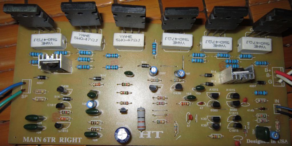

mình đã nhìn hình chụp và có góp ý với bạn thế này:mạch của bạn có công suất khá lớn đó,6 sò vuông mỗi kênh thì tối thiểu bạn phải có biến áp +-45vol ac.+-45vol là điều kiện cần để mạch công suất có thể phát ra khoảng 40vol trên tải 8ohm.nếu tải là 4ohm thi phải xét lại dòng của biến áp nữa.Nguyên văn bởi phamngockien Xem bài viếtchào các bác ,mấy hôm trước em có mua một mạch công suất 550w ở nhật tảo để ráp vào cái amply cũ ở nhà ,trong mạch điện có ký hiệu : B+ ,B- ,G ,in ,SP ,bác cho em hỏi em ráp như thế này có đúng : B+ em cấp điện +30v ,B- em cấp điện -30v ,G em cũng cấp điện -30v (vì khi em nối G với đất thấy nghe rất nhỏ ,nếu em nối chung B- với G thì nghe to hơn ) ,SP em đấu với loa ,sau khi lắp xong em thấy loa hát nhưng bị rè ,để có dòng một chiêu 30v em dùng diot chỉnh lưu 2 nữa chu kỳ kèm tụ điện 50v 4700,em đấu như hình em vẽ bên dưới ,bác nào biết xin chỉ giúp em với ,thanks các bác.
Em thì thấy thế này: bo mạch chợ thường dùng áp 30 0 30 VAC đến 35 0 35 VAC. Và người ta đã có hướng dẫn khá cụ thể.
Bác chủ khá lơ mơ về phần nguồn đó ạ. Nhớ kiểm tra thật kỹ phần nguồn trước khi đấu vào bo công suất nhé.Nhiễu điều phủ lấy giá gương
