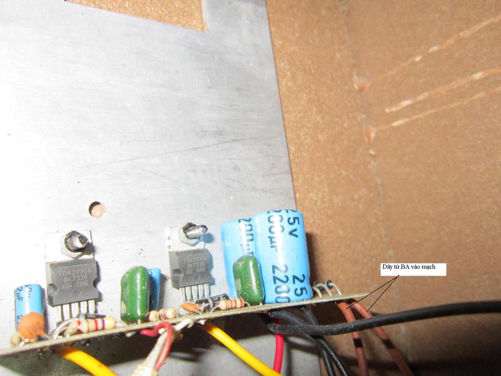

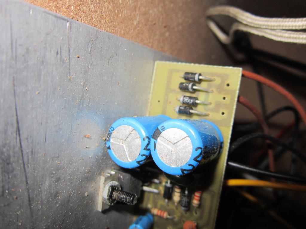

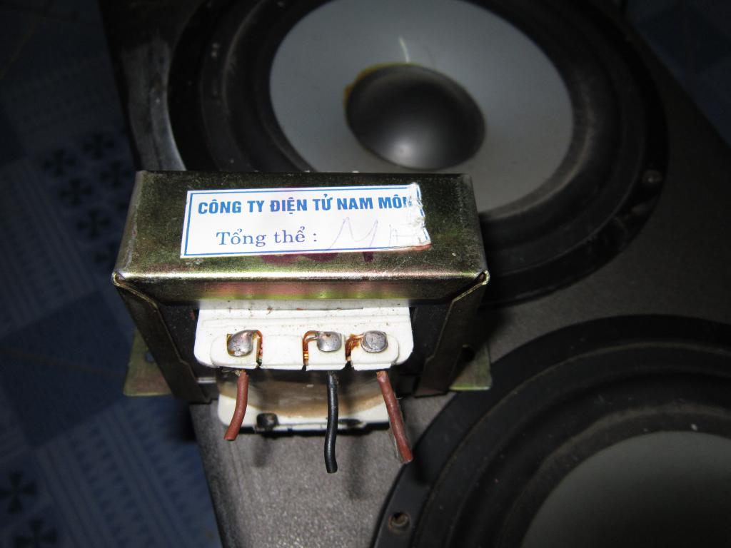

Các bác giúp e tìm loại biến áp của loa này với
E thấy trên mạch có tụ 25v, BA cũ như hình, bác xem giúp e với để mai e đi mua về thay, thanks b !Nguyên văn bởi phuongdt_hd Xem bài viếtBạn mua loại ba 3A đối xứng 12V là được
bạn có thể mua biến áp 12v nguồn đối sứng và khoảng 5A ..Nguyên văn bởi hungk41kdt Xem bài viếtE có cái loa NamMon bị hỏng biến áp, e tháo BA ra thì k ghi thông số, xem trên mạch thì có tụ 25v, e nghĩ chắc BA là loại 25v,nhưng cũng không biét nên mua loại bao nhiêu A.
E post hình mạch lên đây, mong các bác xem giúp e nên mua BA nào cho hợp lý, thanks all !
[ATTACH=CONFIG]49965[/ATTACH]
[ATTACH=CONFIG]49962[/ATTACH][ATTACH=CONFIG]49963[/ATTACH]
Một là bạn tự quấn lại, hai là ra hàng linh kiện mua biến áp: 12v x 12v

éc. tưởng hỏi Biến Áp Xuất Âm mới khoai chứ cái này thì xem con IC cs nó hoạt động ở điện áp bao nhiêu rùi ra chợ mua mà táng vào.
Uac qua lắn lọc = Uac*căn bậc 2 của 2=Udc, Lên nó dùng tụ 25v phải rồi.
Bác ra chợ làm con BA 12-0-12 hoặc 15-0-15 loại 5A là ổn

Lấy đồng hồ vạn năng mà đo, đo Ohm cuộn đầu vào 220V, dùng thang X10 kim nhích lên khoảng 100, 200 gì đó tùy loại biến áp to hay nhỏ, sau đó cắm điện đo đầu ra bằng thang AC X50V được khoảng 12V là dùng được. để quấn lại biến áp thì đọc kĩ cuốn kĩ thuật quấn dây, search trên mạng có đầy.(hình như có ở trang tailieu.vn)Email:
