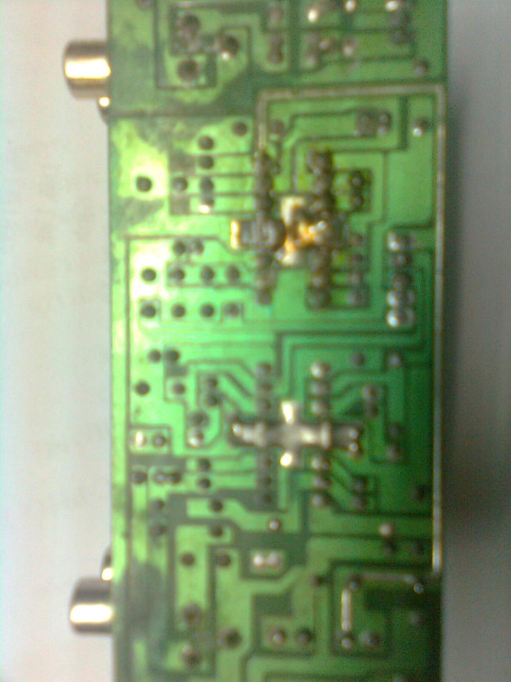

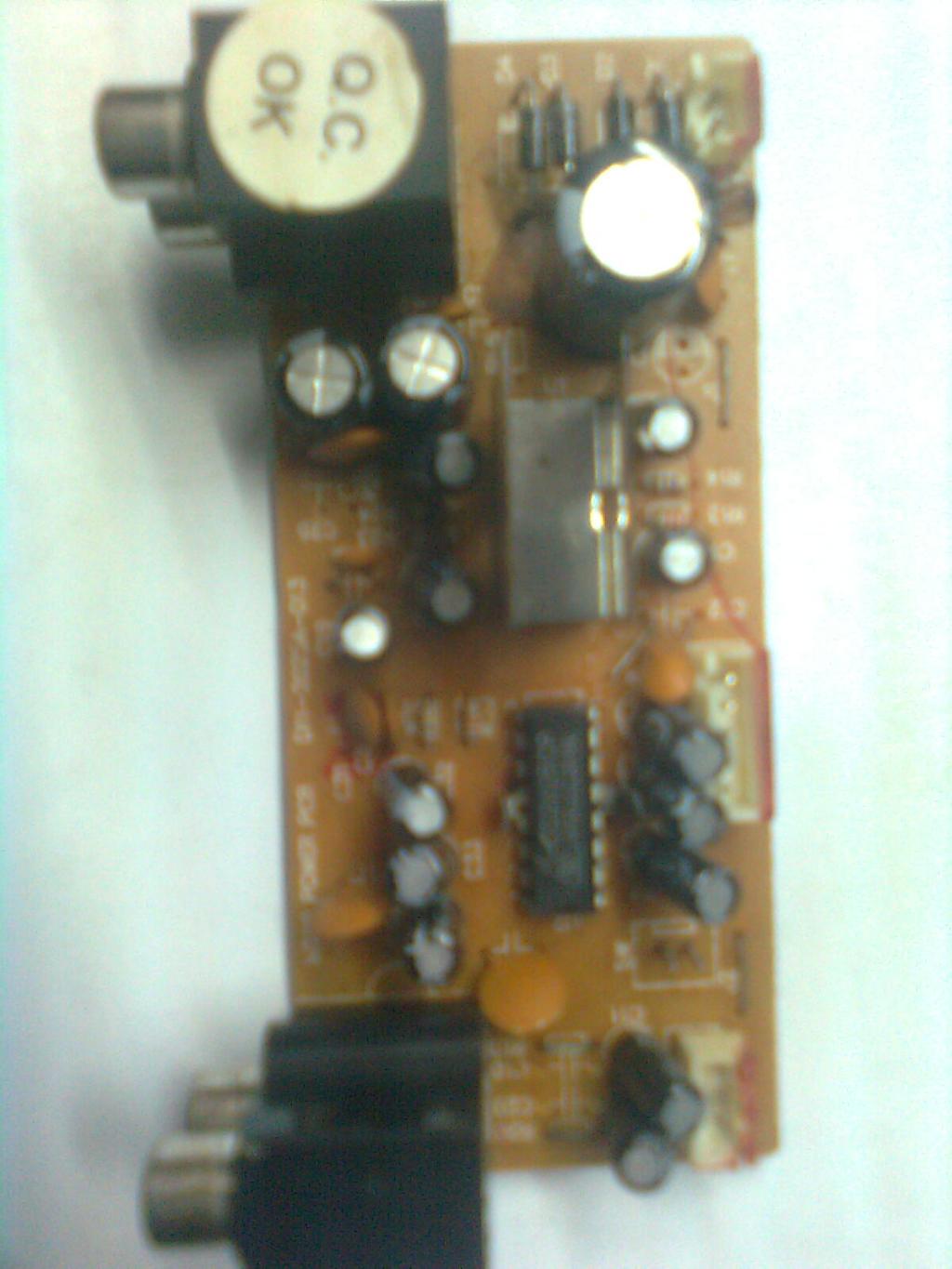

Mình có 1 loa Microlab 2.1 bị hư Sub, Bass có nhưng tiếng ù ù rất nhỏ, mở ra thì thấy chỗ con CD2025CP nó cháy ( nhìn hình bên dưới ) chắc bị hư chỗ này nên mình tháo ra và tìm mua 1 con như vậy, nhưng chạy 2 3 tiệm ở Nhật Tảo họ nói chỉ có TEA2025B thôi, các bạn cho mình hỏi là có thể lắp con TEA2025B vào mạch này ko ?? Mạch này sử dụng 2 con CD2025CP.

tks bạn nhé, để mình thử xem sao, à cho mình hỏi cái mạch có 2 con CD2025CP, mình hư 1 con vậy lắp 1 con TEA2025B vs 1 con CD2025CP thì có đc ko ??Nguyên văn bởi lenamit Xem bài viết"схема на ИМС TEA2025 аналоги:CD2025CP, TDA2025 "
tương tự nhau thay được bạn
Được bạn à . các tiếp đầu ngữ số IC cùng số tùy hãng SX nhưng chúng thông số kt tương tự giống nhau . ví dụ TEA2025B IC gốc Malaysia sx tại China CD2025CP Chia na SX nhung bạn nên chon con cùng socket vì nhiều loại IC cùng tính năng nhưng cấu tao vỏ khác nhau , túm lại đếm chân giống nhau là lắp dc giá cũng mềm lo gì
Hàn IC vào mạch tốt nhất dùng mỏ hàn 40>60w , khi hàn xữ lí mối hàn sạch sẽ trước ,nếu cần thêm tí nhựa thông hay mở hàn rồi hàn . mỗi mối hàn tốt nhất hàn cho nhanh đứng lâu , quá nhiệt dễ hỏng IC , không nên dùng mỏ hàn xung nếu chưa quen dùng , vì thỉnh thoãng nó hay đứt đầu que hàn gây quá dòng tại chổ làm hỏng IC sau khi hàn dùng dung dịch Arylic hay dùng tạm xăng rữa mạch sạch sẽ . quan sát các mối hàn có bị chập hay dính nhau không ?
nếu có dính dùng cây hút chì ra và hàn lại ,không có đồ hút chì hãy dùng 1 đoạn dây đồng nhiều sợi sạch , thấm 1 chút nhựa thông rồi gí vào kéo dùng mỏ hàn chấm vào chì hàn sẽ hút sạch theo theo đây đồng .
Hàn IC vào hỏng do quá nhiệt rất it xãy ra đa phần là do hàn sai chân , chập mối hàn chưa quan sát mà vội đóng điện .
Sợ nóng quá nhiệt hư IC thì lắp IC vào giải nhiệt rồi hãy hànLast edited by lenamit; 29-01-2013, 13:52.
