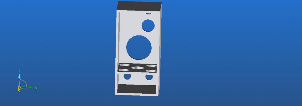

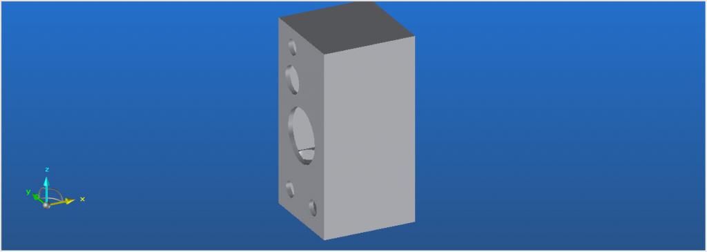

e đóng xong 1 thùng loa và đang thiếu phân tần. vì thế e xin các bác giúp e mạch phân tần 2 hoặc 3 đường tiếng với ah. lần trc e đóng 1 thùng và mua phân tần của Thái Giảng nhưng nghe tiếng trung rất bé và chói. nay e muốn tự làm nhưng tinh thần thì có thừa mà trình độ thì thấp nên mong các bác giúp đỡ e nhiệt tình để e làm mạch ah. các bác cho e xin sơ đồ và nói luôn các linh kiện e phải mua luôn với ạ. E xin cảm ơn các bác ah.
giúp đỡ làm mạch phân tần
bác phải cho biết công suất ampli, loại loa sắp (đang) sử dụng , (độ nhậy cao hay thấp) kích cỡ loa các loại, và ý định là cho độ suy giảm chừng nào thì mới có hướng giải quyết được, chứ nói chung chung vậy thì khó lắm! vật liệu thì cũng lôi thôi lắm . như là côn để quấn các cuộn dây,mỗi loại có kích cỡ khác nhau, tụ cho loa treble, tụ cho loa bass ;cái này khó kiếm lắm,dây đồng 3 cỡ để quấn cuộn cản và chận.còn muốn tiện lợi thì mua bộ lọc về tháo ra quấn lại theo ý mình rồi thay thế , thêm thắt cho vừa ý là mau nhất bác à!Nguyên văn bởi homqua12 Xem bài viếte đóng xong 1 thùng loa và đang thiếu phân tần. vì thế e xin các bác giúp e mạch phân tần 2 hoặc 3 đường tiếng với ah. lần trc e đóng 1 thùng và mua phân tần của Thái Giảng nhưng nghe tiếng trung rất bé và chói. nay e muốn tự làm nhưng tinh thần thì có thừa mà trình độ thì thấp nên mong các bác giúp đỡ e nhiệt tình để e làm mạch ah. các bác cho e xin sơ đồ và nói luôn các linh kiện e phải mua luôn với ạ. E xin cảm ơn các bác ah.
cảm ơn bác. loa e dùng 3 loại. 1 cái là megabass 25 của Hồng kỳ ghi là 8ohm 150w . 1 cái mid 15 của Huơng quảng dán sau là 8ohm 5w. còn 1 cái là loa tep 10cm e mua ở chợ trời k có thông số j cả bác ah. mong bác giúp e. và e muốn tiếng bass của nó mạnh hơn tiếng mid ahNguyên văn bởi Quocthaibmt Xem bài viếtbác phải cho biết công suất ampli, loại loa sắp (đang) sử dụng , (độ nhậy cao hay thấp) kích cỡ loa các loại, và ý định là cho độ suy giảm chừng nào thì mới có hướng giải quyết được, chứ nói chung chung vậy thì khó lắm! vật liệu thì cũng lôi thôi lắm . như là côn để quấn các cuộn dây,mỗi loại có kích cỡ khác nhau, tụ cho loa treble, tụ cho loa bass ;cái này khó kiếm lắm,dây đồng 3 cỡ để quấn cuộn cản và chận.còn muốn tiện lợi thì mua bộ lọc về tháo ra quấn lại theo ý mình rồi thay thế , thêm thắt cho vừa ý là mau nhất bác à!
cảm ơn bác. loa e dùng 3 loại. 1 cái là megabass 25 của Hồng kỳ ghi là 8ohm 150w . 1 cái mid 15 của Huơng quảng dán sau là 8ohm 5w. còn 1 cái là loa tep 10cm e mua ở chợ trời k có thông số j cả bác ah. mong bác giúp eNguyên văn bởi Quocthaibmt Xem bài viếtbác phải cho biết công suất ampli, loại loa sắp (đang) sử dụng , (độ nhậy cao hay thấp) kích cỡ loa các loại, và ý định là cho độ suy giảm chừng nào thì mới có hướng giải quyết được, chứ nói chung chung vậy thì khó lắm! vật liệu thì cũng lôi thôi lắm . như là côn để quấn các cuộn dây,mỗi loại có kích cỡ khác nhau, tụ cho loa treble, tụ cho loa bass ;cái này khó kiếm lắm,dây đồng 3 cỡ để quấn cuộn cản và chận.còn muốn tiện lợi thì mua bộ lọc về tháo ra quấn lại theo ý mình rồi thay thế , thêm thắt cho vừa ý là mau nhất bác à!
còn cái ampli thì như thế nào vậy bác? công suất có khá không , và đáp tuyến dải (đại khái là bass/treble) hiện thời nghe có được không, từ đó mới có phương án thực hiện, nhiều cái ampli ngó hoành tráng đồ sộ nhưng mở lên thì ôi thôi bass thì đi vắng, treble lại léo nhéo, lời thì khủng bố luôn, nên đành bó tay , mang tiếng là thợ dỏm không làm được còn hơn là làm chẳng nghe được, các cụ khó tính hiend hi iếc gì đó thì mình không dám chiều , chứ còn thông thường bình dân thì cũng không khó lắm đâu, à ! còn cái thùng đó thể tích bằng nào, nói chung là càng chi tiết càng tốt.Nguyên văn bởi homqua12 Xem bài viếtcảm ơn bác. loa e dùng 3 loại. 1 cái là megabass 25 của Hồng kỳ ghi là 8ohm 150w . 1 cái mid 15 của Huơng quảng dán sau là 8ohm 5w. còn 1 cái là loa tep 10cm e mua ở chợ trời k có thông số j cả bác ah. mong bác giúp e

e thì nghe bt thôi. hihi. amly e 12 so nói chung cũng ok bác ah. thùng e kha to.Nguyên văn bởi Quocthaibmt Xem bài viếtcòn cái ampli thì như thế nào vậy bác? công suất có khá không , và đáp tuyến dải (đại khái là bass/treble) hiện thời nghe có được không, từ đó mới có phương án thực hiện, nhiều cái ampli ngó hoành tráng đồ sộ nhưng mở lên thì ôi thôi bass thì đi vắng, treble lại léo nhéo, lời thì khủng bố luôn, nên đành bó tay , mang tiếng là thợ dỏm không làm được còn hơn là làm chẳng nghe được, các cụ khó tính hiend hi iếc gì đó thì mình không dám chiều , chứ còn thông thường bình dân thì cũng không khó lắm đâu, à ! còn cái thùng đó thể tích bằng nào, nói chung là càng chi tiết càng tốt.
rộng x sâu x cao là 33x30x76cm. đấy là trong lòng thùng đấy ah.

đây là số liệu dùng được.làm lõi để quấn cuộn cản loa bass đ.kính lõi 2cm, cao 1,5cm, quấn 230vòng dây đ.kính 1mm,Nguyên văn bởi homqua12 Xem bài viếthjhj. thế e mới nói tinh thần thì có thừa mà trình độ thì thấp mà. mới cả e cũng k có đòi hỏi nhiều vì loa của e cũng có ra gì đâu. chỉ mong làm cái phần tần để lắp vào nghe hay hay 1 chút là đc mà. thank bác
thêm 1 tụ từ 15uF đến 25uF/ 63v trở lên,nối song song với 2cọc của loa bass, cuộn dây cho loa mid lõi 1,5cm cao 1cm dây 0,65 quấn 115 vòng nối với 1 tụ 15uF/100v đưa vào loa mid, còn loa treble thì dùng tụ 2 uF/100v đưa vào loa treble có một cuộn dây lõi 1cm , cao 1cm quấn 170vòng dây 0,48 cuộn dây này nối song song với 2 cọc loa . Tất cả các tụ đều là tụ NP hoặc BP không có cực tính. cái tụ của loa bass là khó kiếm nhất đó!
