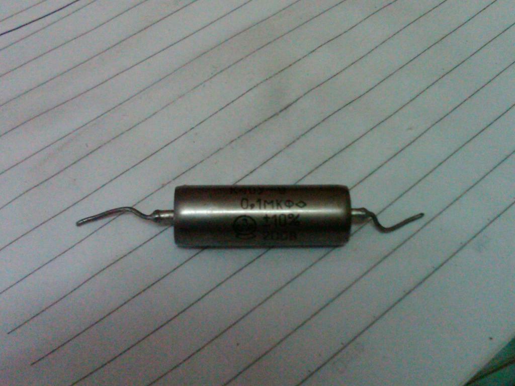

hôm nay e vào mấy hàng ve chai hỏi tụ. cũng có vài con nhưng lại k biết chọn con nào ah. kí hiệu của nó toàn j ấy. a giải thích dùm e vớiNguyên văn bởi Quocthaibmt Xem bài viếtcái nào cũng có tác dụng cả, cuộn dây là chính , tụ là phụ(loa bass) loa treble thì tụ là chính cuộn dây là phụ, cần phân biệt chức năng của linh phụ kiện thì mới dễ dàng cho công việc bác à!
con tụ này là của Liên xô trước đây 0,1uF hình như là 160v(không nhìn thấy phía dưới) loại này thì ít khi dùng, nếu có loại to hơn bằng trị số thì cũng dùng tốt cho loa được. chữ số đó có nghĩa là 0,1 micro Fara, (chữ Nga)Nguyên văn bởi homqua12 Xem bài viếthôm nay e vào mấy hàng ve chai hỏi tụ. cũng có vài con nhưng lại k biết chọn con nào ah. kí hiệu của nó toàn j ấy. a giải thích dùm e với[ATTACH=CONFIG]61855[/ATTACH]
vâng. e tìm toàn thấy loại tụ này.thế 0,1 mkom ấy nghĩa là 0,1uf hả bác. phía dưới nó ghi là +-10% dưới nữa là 200B và 1176 a ahNguyên văn bởi Quocthaibmt Xem bài viếtcon tụ này là của Liên xô trước đây 0,1uF hình như là 160v(không nhìn thấy phía dưới) loại này thì ít khi dùng, nếu có loại to hơn bằng trị số thì cũng dùng tốt cho loa được. chữ số đó có nghĩa là 0,1 micro Fara, (chữ Nga)
chữ sau MK (o) đó là chữ F viết kiểu Nga, +- 10% là dung sai (sai số) 200B là 200v(V là chữ BcủaNga) 1176 là thời gian sản xuất thấng 11 năm 1976Nguyên văn bởi homqua12 Xem bài viếtvâng. e tìm toàn thấy loại tụ này.thế 0,1 mkom ấy nghĩa là 0,1uf hả bác. phía dưới nó ghi là +-10% dưới nữa là 200B và 1176 a ah

vâng. e nhầm thật. vậy là cứ giá trị 0,1 Mk (o) sẽ là 0,1uf anh nhỉ. vậy là những tụ kiểu này e có thể dùng cho loa đc chứ ah. e sẽ chọn các tụ 15Mk(o) cho mid và khoảng 25Mk(o) cho bass phải k anh.Nguyên văn bởi Quocthaibmt Xem bài viếtSao mà nhầm lẫn thế, 0,1 MK(o)chữ Nga thì có nghĩa là 0,1uF=100nF chứ đâu phải là 0,1F !còn cuộn cản cho loa mid mà quân dây bằng với loa bass thì phải quấn gấp rưỡi số vòng của cuộn cản cho loa bass, vì thế nên dùng dây nhỏ hơn để quấn cho loa mid,
Nếu mà có tụ với trị số đó thì dùng tốt rồi! nhưng có điều nó to lắm đấy, tụ mà 25uF/50v NP của Nga thì bằng nắm tay luôn .Nguyên văn bởi homqua12 Xem bài viếtvâng. e nhầm thật. vậy là cứ giá trị 0,1 Mk (o) sẽ là 0,1uf anh nhỉ. vậy là những tụ kiểu này e có thể dùng cho loa đc chứ ah. e sẽ chọn các tụ 15Mk(o) cho mid và khoảng 25Mk(o) cho bass phải k anh.
