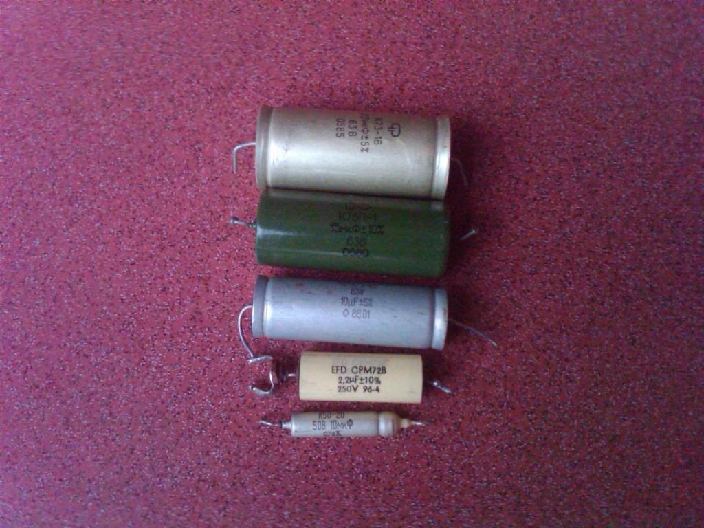

a ơi hn e kiếm đc đống này đây. a xem xem dùng đc hết k ah. hihiNguyên văn bởi Quocthaibmt Xem bài viếtloại tụ không có làm dấu +/- trên thân là tụ NP, còn loại mà có bắt con ốc thì là có có cực tính, hoặc một chân nối từ vỏ và một chân nối từ giữa thân tụ đi ra đó là tụ có cực âm dương, còn một loại hình vuông hoặc chữ nhật mà có 2 cực đi ra cùng một phía thì là tụ NP(loại của Nga). con trên cùng là 22uf ah. các con khác a zoom ảnh lên là thấy ah

vậy là trúng quả rồi đó! 4 con tụ trên đều xài được hết , riêng con dưới cùng là tụ có cực , bỏ qua 1 bên, con tụ 2,2 uF bằng nhựa đó dùng cho loa treble là ngon rồi đó, chúc mừng nhé!Nguyên văn bởi homqua12 Xem bài viếta ơi hn e kiếm đc đống này đây. a xem xem dùng đc hết k ah. hihi[ATTACH=CONFIG]61918[/ATTACH]. con trên cùng là 22uf ah. các con khác a zoom ảnh lên là thấy ah
hihihi. vất vả ngược xuôi mấy ngày cuối cùng cũng đc. cái tụ loa treb 2,2uf no kêu là loại xịn đấy. vậy là con tụ 22MK(o) 63B ấy e dùng cho bass và tụ màu xanh 15Mk(o) e dùng cho mid. còn cái 10uf 63v kia cũng có thể dùng cho mid được chứ anh. May là hàng ấy nó cho e đổi 3 con tụ lúc sáng và phải trả thêm nó 50k nữa. hihiNguyên văn bởi Quocthaibmt Xem bài viếtvậy là trúng quả rồi đó! 4 con tụ trên đều xài được hết , riêng con dưới cùng là tụ có cực , bỏ qua 1 bên, con tụ 2,2 uF bằng nhựa đó dùng cho loa treble là ngon rồi đó, chúc mừng nhé!
Đúng là xài như vậy đó, 10uF và 15 uF có thể dùng cho loa mid được, kể ra với giá đó thì cũng hơi cứng nhưng mà được việc mình là tốt rồi.Nguyên văn bởi homqua12 Xem bài viếthihihi. vất vả ngược xuôi mấy ngày cuối cùng cũng đc. cái tụ loa treb 2,2uf no kêu là loại xịn đấy. vậy là con tụ 22MK(o) 63B ấy e dùng cho bass và tụ màu xanh 15Mk(o) e dùng cho mid. còn cái 10uf 63v kia cũng có thể dùng cho mid được chứ anh. May là hàng ấy nó cho e đổi 3 con tụ lúc sáng và phải trả thêm nó 50k nữa. hihi
