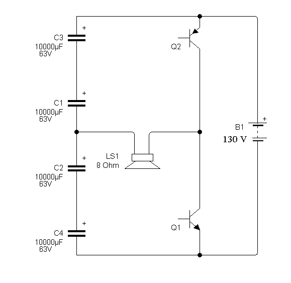

Biến áp tính đủ vòng volt không tải không nóng tải càng nặng thì càng nóng , quấn thiếu vòng volt thì không tải nóng nhiều hơn khi có tải lại bớt được ít dây đồng giảm giá thành nên biến áp chợ toàn dùng kiểu này loại này dùng xong nên tắt nguồn nếu quên để lâu có thể nóng cháy cuộn vào hay chạm sơ thứ vì không có lớp giấy cách ly giữa 2 cuộn này gây rò điện rất nguy hiểm . Giàn tụ đấu nối tiếp 4 con thì áp là 252 volt quá dư volt đấu song song 2 cặp nối tiếp nếu volt thấp tốt hơn .Nguyên văn bởi tho hoc viec Xem bài viếtTheo mình thì chủ yếu ampli của VN lắp ráp bị ù xì là do mạch thiết kế ko được tốt:

Đúng nhưng mà chưa đủ, khi ampli hoạt động bình thường thì ko sao, nhưng khi 1 vế sò CS A hoặc C chập thì toàn bộ điện áp nguồn sẽ đặt lên 1 vế tụ do dùng mát ảo, nên cần tăng điện áp chịu đựng của tụ, như hình dưới:Nguyên văn bởi tuyennhan Xem bài viết...... Giàn tụ đấu nối tiếp 4 con thì áp là 252 volt quá dư volt đấu song song 2 cặp nối tiếp nếu volt thấp tốt hơn .

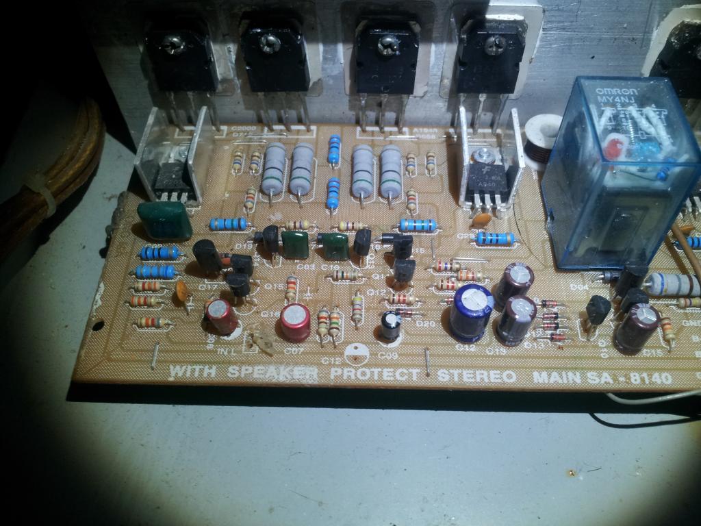

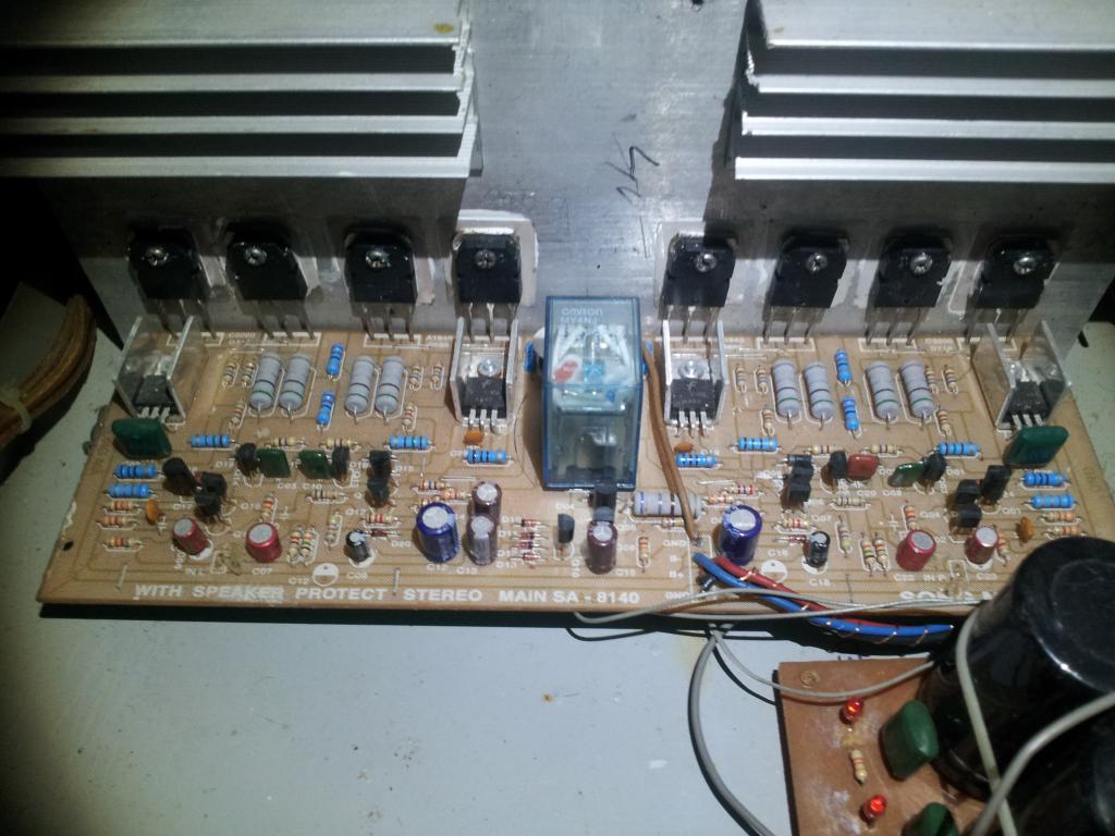

xin các bo chỉ giáo về phần amply: Em có một một vỏ amply chết bo CS, mạch bass trebe vẫn ok em mới ra ngoài tiệm mua một bo công xuất của bác song mã sa-8140 về ráp khi ráp song em chạy thử tưởng ngon ăn, nào ngờ loa sôi sùng sục, em xử lý lên xử ly xuống nhưng không ăn thua. Bo nào đã ráp và xử lý ok chỉ giáo em với.
em cung bi giong het bac cung song ma mua ve lap no soi ma em muon dien mau lunNguyên văn bởi lelatoan Xem bài viếtxin các bo chỉ giáo về phần amply: Em có một một vỏ amply chết bo CS, mạch bass trebe vẫn ok em mới ra ngoài tiệm mua một bo công xuất của bác song mã sa-8140 về ráp khi ráp song em chạy thử tưởng ngon ăn, nào ngờ loa sôi sùng sục, em xử lý lên xử ly xuống nhưng không ăn thua. Bo nào đã ráp và xử lý ok chỉ giáo em với.
thế mạch này của em đâu là trở hổi tiếp hả bácNguyên văn bởi Quocthaibmt Xem bài viếtĐó là con trở 5,6k đi từ chân 2(6) của IC xuống mass và 2 linh kiện tụ 27p//100k đi từ chân C 2 sò về chân 2 (6) của IC 4558, đó là phần mạch hồi tiếp . nhưng đây không phải là chỗ làm tăng hoặc giảm tiếng ù của ampli !
nhìn vào tấm hình thứ 2 , không thấy được phía mạch in nên tôi xem thấy có lẽ trở 62k nằm gần chữ Q15 , nếu nó nối từ ngõ ra loa đến chân B Q16 thì đó là trở hồi tiếp nghịch , còn trở 820 ohm nằm gần C07 là trở hồi tiếp dương , nếu giảm trở 62k thì độ lợi của mạch sẽ giảm , âm thanh ra nhỏ hơn , nếu giảm trở 820 thì độ lợi của mạch tăng lên , âm thanh ra sẽ mạnh hơn , phối hợp điều chỉnh 2 trở này cho hợp lý thì độ lợi của mạch sẽ đủ mạnh nhưng không làm giảm chất lượng tín hiệu ra .Nguyên văn bởi trầnđứchải Xem bài viếtthế mạch này của em đâu là trở hổi tiếp hả bác [ATTACH=CONFIG]83438[/ATTACH][ATTACH=CONFIG]83439[/ATTACH]
