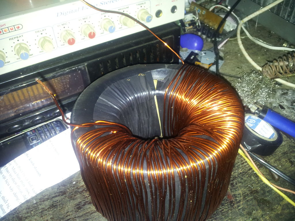

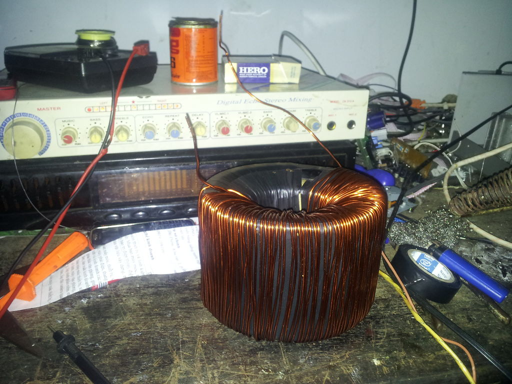

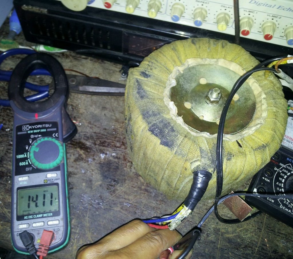

hj em đã quấn được 97 vòng đo ra được 29vol hix đau tay quá.khó quấn quá dây cứng quá quấn hok có đẹpNguyên văn bởi Quocthaibmt Xem bài viếtthì cứ có tiền rồi ráp mấy sò cũng được mà , vấn đề là loa có chịu nổi hay không thôi .
quấn xấu quá..Nguyên văn bởi trong.khung Xem bài viếthj em đã quấn được 97 vòng đo ra được 29vol hix đau tay quá.khó quấn quá dây cứng quá quấn hok có đẹp [ATTACH]85168[/ATTACH][ATTACH]85170[/ATTACH]
Cái thứ 2 chắc khá hơn đó bạn... sao dây chồng tùm lum hết vậy ạ ??Nhiễu điều phủ lấy giá gương
lõi to thế mà tỷ lệ vòng/volt thấp thế nhỉ ?thôi thì phóng lao phải theo lao thôi , cố gắng lên không thành CÔNG thì cũng thành QUẠ , con nào cũng bay được hết !!!Nguyên văn bởi trong.khung Xem bài viếthj em đã quấn được 97 vòng đo ra được 29vol hix đau tay quá.khó quấn quá dây cứng quá quấn hok có đẹp [ATTACH]85168[/ATTACH][ATTACH]85170[/ATTACH]
hj lần đầu tiên trong đời em mới quấn cái thứ nhất đóa dây lớn khó quấn mà không chuyên nữa em quấn xong cuộn 40vol rồi ngày mai e quấn cuộn 15+- rồi up lên cho mấy anh chém hjhj phong tay hếthjxxNguyên văn bởi nongdanfo Xem bài viếtquấn xấu quá..
anh ơi em lỡ mua dây dư em quấn 50+- luôn rồi có sao không anh ?mạch với sò chịu nổi không a?Nguyên văn bởi Quocthaibmt Xem bài viếtlõi to thế mà tỷ lệ vòng/volt thấp thế nhỉ ?thôi thì phóng lao phải theo lao thôi , cố gắng lên không thành CÔNG thì cũng thành QUẠ , con nào cũng bay được hết !!!

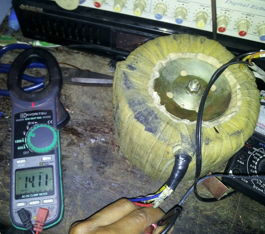

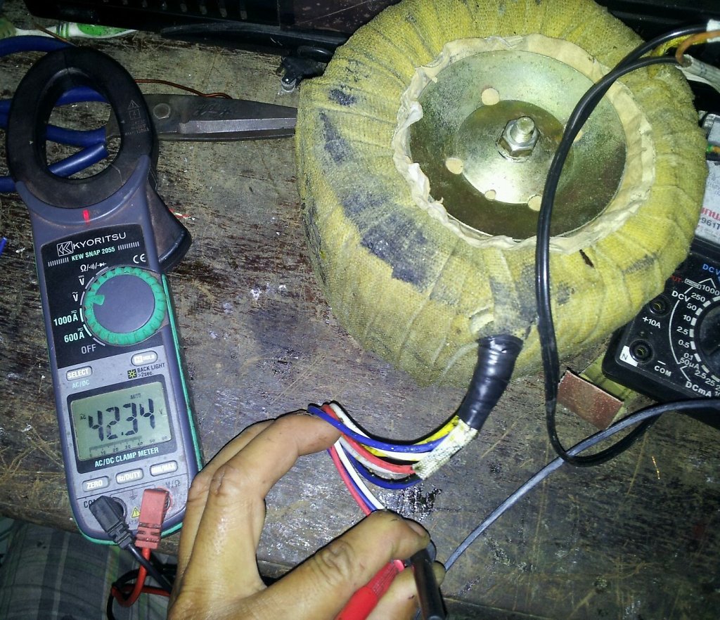

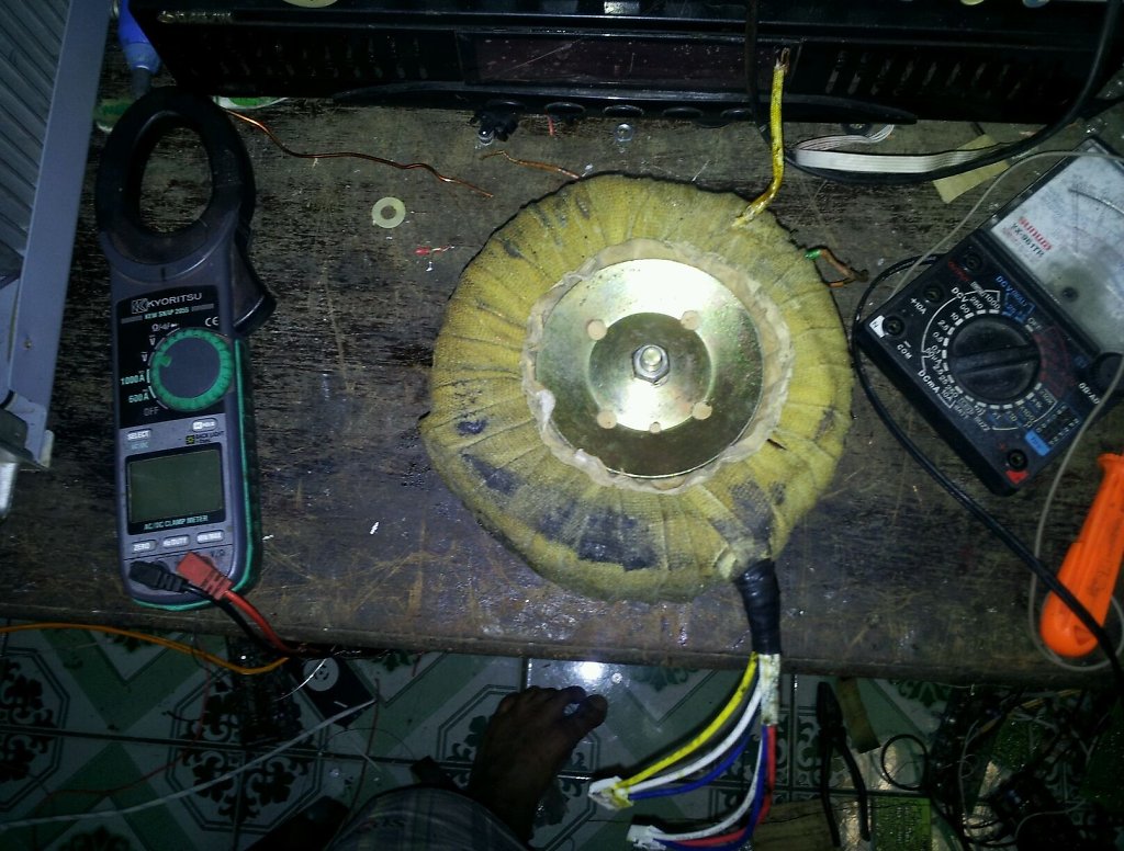

đúng ra cái này phải hỏi trước khi quấn , một là dùng loại phim mỏng dài để quấn lót , nếu không thì dùng giấy quấn biến áp để lót , loại này hay gặp ở phế liệu ,rất dai và có tẩm dầu , hoặc phải mua giấy lót biến áp , một mặt giấy ép , một mặt phủ nylon , chứ còn dùng băng keo đen là không bảo đảm , sau này có thể bị điện giật khi chạm vỏ máy , còn không thì dùng giấy bao xi măng để lót 2 lớp cũng được ,nếu có tẩm vec ni sau khi quấn để chống ẩm . còn quấn đến 50v thì cũng phải cẩn thận , phải có mối 40v , rồi tới mối 50v- 50vac thì tụ lọc phải dùng tụ 80vdc . nhưng bo mạch đó không chạy với áp cao 65vdc được , phải cải tạo lại mới được , muốn cải tạo thì cũng không dễ đâu, trả phí cao lắm đó .Nguyên văn bởi trong.khung Xem bài viếtmà cho em hỏi ngu cái anh Quocthaibmt thai gì mình dùng giấy cách nhiệt giữa 2 cuộn 220 và 40+- em có thể dùng băng keo đen quấn lại rồi quấn xong em đổ keo pha được không anh?

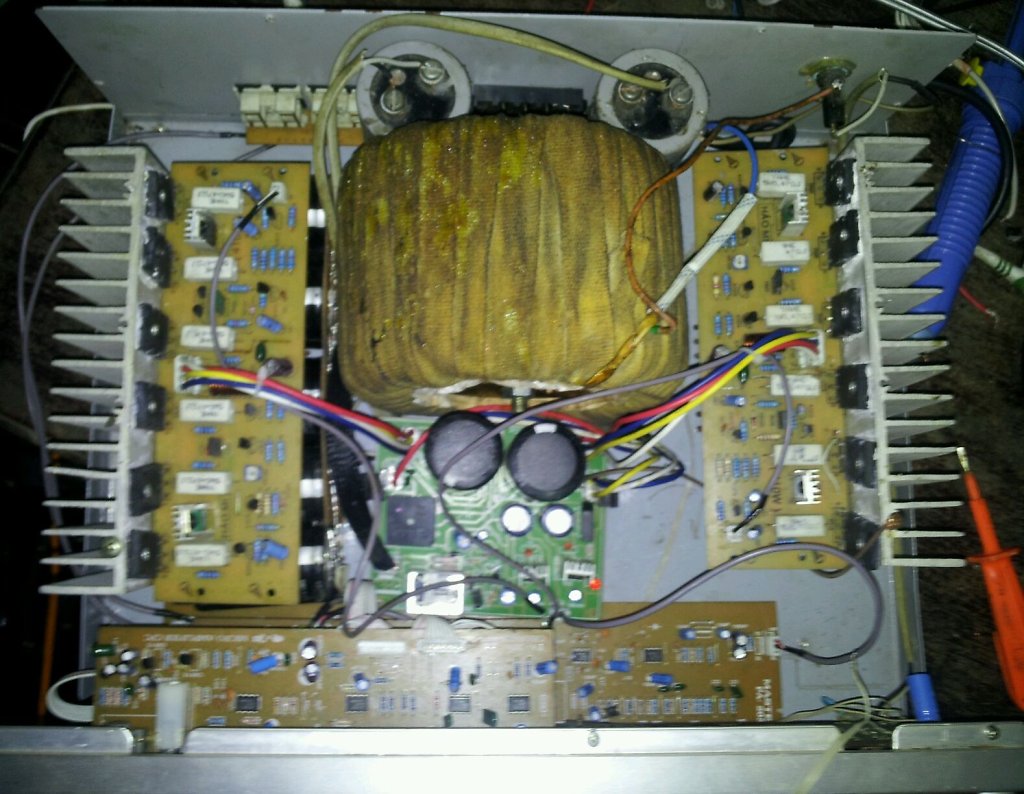

hj thank anh nhiều em đã làm xong ráp vào tiếng bass đánh lực lắm hết rè rồi mà tới kêu coli luôn nhưng sao anh ơi mới hát chúc xíu mà hai miến nhôm nó nóng quá hàNguyên văn bởi Quocthaibmt Xem bài viếtđúng ra cái này phải hỏi trước khi quấn , một là dùng loại phim mỏng dài để quấn lót , nếu không thì dùng giấy quấn biến áp để lót , loại này hay gặp ở phế liệu ,rất dai và có tẩm dầu , hoặc phải mua giấy lót biến áp , một mặt giấy ép , một mặt phủ nylon , chứ còn dùng băng keo đen là không bảo đảm , sau này có thể bị điện giật khi chạm vỏ máy , còn không thì dùng giấy bao xi măng để lót 2 lớp cũng được ,nếu có tẩm vec ni sau khi quấn để chống ẩm . còn quấn đến 50v thì cũng phải cẩn thận , phải có mối 40v , rồi tới mối 50v- 50vac thì tụ lọc phải dùng tụ 80vdc . nhưng bo mạch đó không chạy với áp cao 65vdc được , phải cải tạo lại mới được , muốn cải tạo thì cũng không dễ đâu, trả phí cao lắm đó .

dây quấn 1,8mm mà dây ra cỡ đó hơi nhỏ rồi , phải dùng dây lớn dẫn ra thì dòng mới đủ tải được , và cũng tránh được nhiễu , với áp AC 41v thì sò khá nóng rồi , mắc thêm quạt vào 2 tấm nhôm để giải nhiệt . với áp cung cấp khá cao thì việc cân chỉnh cho 2 vế sò thật cân , thì sẽ tránh được sự cố khi hoạt động với cường độ lớn
Tăng phô đồng 20A mình bán có 340k à .ở chợ còn rẻ hơn nữa (nếu biết mua)Nguyên văn bởi trong.khung Xem bài viếthj thank anh nhiều em đã làm xong ráp vào tiếng bass đánh lực lắm hết rè rồi mà tới kêu coli luôn nhưng sao anh ơi mới hát chúc xíu mà hai miến nhôm nó nóng quá hà [ATTACH]85188[/ATTACH][ATTACH]85189[/ATTACH][ATTACH]85190[/ATTACH][ATTACH]85191[/ATTACH]
