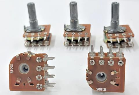

Xin hỏi về chiết áp
Dạ trong link bán hàng nèy hình thứ 2 có sơ đồ chân ạ...
https://shopee.vn/Bi%E1%BA%BFn-tr%E1...13.13250889323
- 1 like
Nhìn sơ đồ chân e đoán chân 1 nối mass, chân 3 input, chân 2 và 4 là output có đúng ko bác ?Nguyên văn bởi mèomướp Xem bài viếtDạ trong link bán hàng nèy hình thứ 2 có sơ đồ chân ạ...
Cám ơn bác nhiều, nếu bỏ chân 4 đi thì ko dùng đc chế độ loundness nữa phải ko bác ?Nguyên văn bởi nhathung1101 Xem bài viếtĐặt nó nằm ngửa ra cho cái cọc chổng lên trời, hàng chân quay về phía mình.
Từ trái sang:
1 mass, 2 out, 3 in, 4 để nối với mắt lọc tần số trong chế độ loudness.
Xét theo lý thuyết là vậy, còn thực tế thì không biết.Nguyên văn bởi TKM323 Xem bài viết
