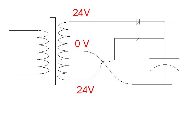

mạch này dùng nguồn đơn 24v vậy dùng nguồn đôi củng dùng mạch này được không bạn ? chổ Vcc mình đưa vô mass của nguồn đôi còn mass của mạch này mình đưa vô -vcc của nguồn đôi dược hok bạn
vậy là ra được 2 kênh rồi mà công suất của mạch này là bao nhiêu vậy bạn
Nguồn đôi DC của bạn là bao nhiêu volt? Nếu là +-25 voltDC thì dùng 0vDC-25vDC thôi, phần từ 0VDC xuống nguồn -25 VDC thì bỏ đi.
CS theo link là 30W.
Thế dùng -25VDC -> 0VDC; phần 0VDC -> 25VDC thì bỏ đi... thì có được không anh tép?
Hay là chuyển sang nắn bằng 2 diode để tận dụng hết dòng của thứ cấp biến áp thì có lợi hơn chứ.
hihi, em sợ bạn nhầm mass vì đang nói tới DC, cho nên dùng đầu V+ cho tiện.
Nắn bằng 2 diod thì em không nghĩ ra
nắn = 2 diod, lấy cả 2 bán kỳ, mỗi bán kỳ lấy từ 1 đầu dây thứ cấp, vậy nguồn sau nắn ít gợn sóng hơn

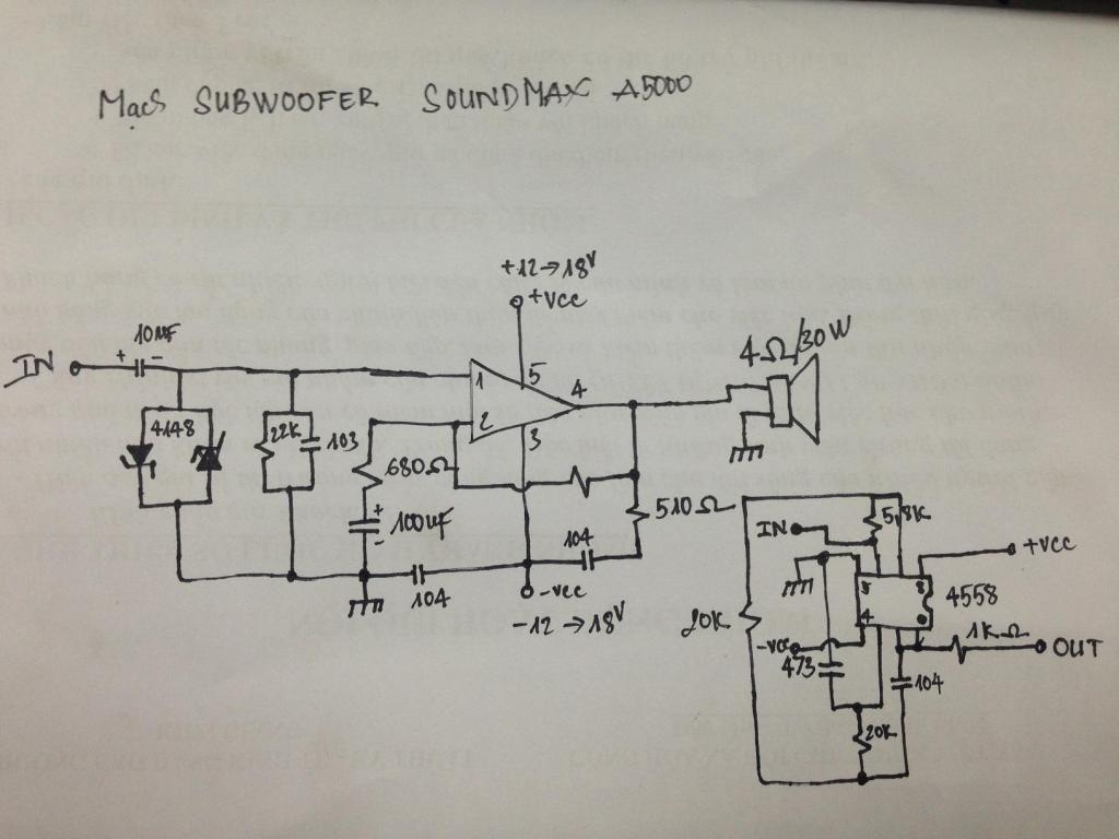

Đã làm xong bộ loa 4.1 dùng 3 em TDA2030A nghe củng khá hay nhưng đem so sánh với cái loa vi tính 4.1 của soundmax A5000 thì sub của mình không chắc và âm thanh không sâu bằng tức quá tháo em ấy ra ngồi vẽ lại mạch con sub của nó mong các cao thủ xem lại có gì sai không để em tiến hành làm lại cái subwoofer theo hình này .

1. Cái thùng SUB & loa SUB của mình làm có giống thùng SUB và loa SUB của nó không?
2. Bạn có từng nghe qua SUB của Microlab chưa? Nếu có rồi thì bạn tham khảo cái này. Nó dùng chung 1 mạch cho 4 dòng SUB khác nhau, chỉ khác nhau cái thùng SUB và loa nhưng tiếng sâu cạn khác nhau.

Bác Tép cho mình hỏi con U1 4558 có nhiệm vụ làm tiền khuếch đại cho hai con U2,U3 để đánh hai kênh L/R phải không bác,còn U4 vừa lọc trầm vừa làm tiền khuếch đại cho con U5 để đánh subwoofer phải không bác.
Bác Tép có file hình mạch in của mạch trên không cho em xin với .linh kiện trên mạch có cần thay đổi gì không hay để nguyên vậy bác tép ?
Hôm qua tháo cái loa SMax A5000 ra thấy trên mạch nguồn +-12 của nó có mắc thêm hai con tụ 104 // với hai tụ lọc nguồn 4700uF vậy hai tụ 104 đó có nhiệm vụ gì vậy bác ?có phải lọc nhiễu tầng cao không bác?
Chính xác, không cần chỉnh gì hết.
Hai con tụ 104 lọc nhiễu cho nên cần đặt gần IC, càng gần càng tốt.
KHông có hình mạch in. Mấy cái schematic của Microlab có 1 nùi, có cái nó dùng 2 con 2030 mắc cầu đánh SUB, đa số nó dùng TDA, chỉ có 1 dòng dùng LM3886.
Nhưng cái khác biệt với mấy thằng khác ở chỗ nguồn cho OPAM nó dùng 9,1 volt DC đôi chứ không phải đôi 12 hay 15.
