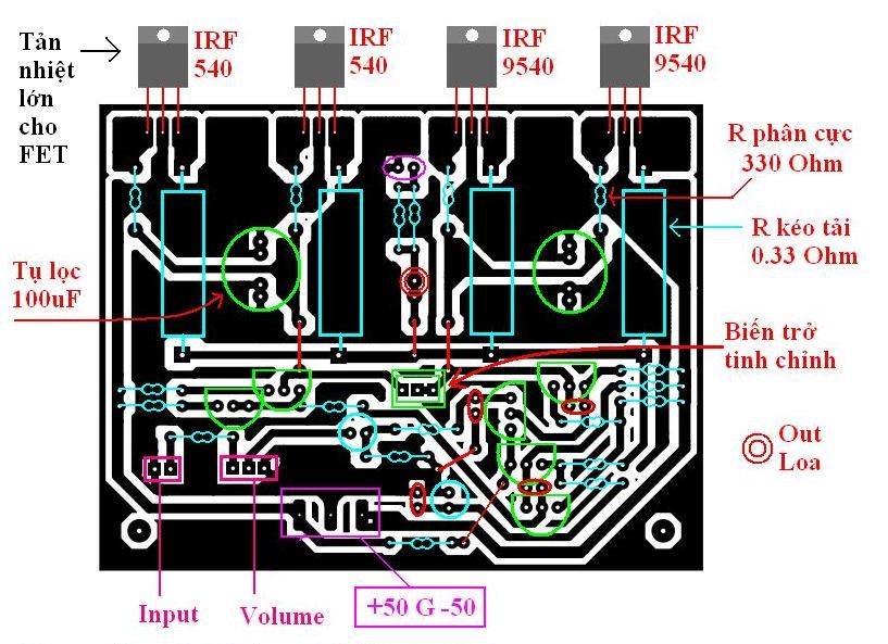

bạn ơi, cái mạch ampli dùng fet 540 và 0540, sao mình làm giồng, mà sao nó chết fet và cháy loa lun, bạn giúp mình với. 12v nó hát ọt ẹt, mình lên 35v đối xứng thì ra đi hết luôn. mog bạn giúp đỡ

Bạn chụp hình mạch bạn lên mình xem? và kể lại từng bước làm của bạn mình nghe là biết bạn làm sai đoạn nào.
cái mạch này mình đang chạy +-50, oánh rầm rầm cả năm trời chưa sao mà.
sao nay mình up hình ko dc. triệu chứng nó như sau:

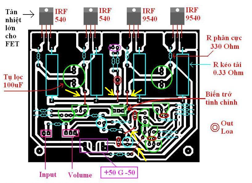

mình hàn 1 mạch ( cái mja5ch vuông vuông dùng 2 con 540 và 2 con 9540 ). rùi cấp nguồn +-12v. nó ko hát, chạm tay vào in, thì ù loa. mình dùng 1 cặp tụ lọc nguồn thi nó hát, nhưng hơi ồ ồ
tiếp theo mình nâng lên +-35v thì cắm nguồn, nó kêu uuuuuuu, mình rút ra liền, rùi cắm lại lâu hơn khoàng 4s thi côn loa bốc khói. chết 4 con fet, điện trở chân d chết. điện trở 330 chân g cháy đen
rùi mình thay lại hết, ko nối vào loa, đo áp ra là -43v, chình chiết áp thì vẫn vậy, chỉnh 1 vòng chiết áp bốc khói luôn

điện áp trên chân g khi mình dùng 12v là 1v, chình ko thay đổi gì hết
Chỉnh không thay đổi j hết là sai rồi, bình thường khi chỉnh về zero thì đo Vgs là 0-V với cả 2 con 540 và 9540, chỉnh biến trở thì Vgs mới tăng lên !!
Bạn làm mạch này phải không ?
nếu làm đúng thì sai gi đâu, xem có sai cái j hok hay chập j k?
Bạn có nối mấy cái đường jump này không vậy ? chỗ mấy mũi tên vàng vàng
Mà nguồn bạn phải nắn ra DC và lọc ít nhất là 1 cặp 4700 uf thì nguồn +- đấy mới phẵng được
ý mà quên, bạn biết vị trí mấy con tranzitor nhỏ không ??? có 2 loại A1015 và C1815, có mắc sai chỗ hok ???
có thể mình chú thích lung tung làm mọi người khó nhìn, nhìn kỹ thì thấy chiều của mấy con tran có mấy con mình vẽ ngược chiều gắn vào mạch hay sao ấy xoay nó 180 độ bce -> ecb
Bạn có thể vẽ lại theo cái shematic này là chính xác nhất và bạn thuộc nó nên dễ làm hơn Hay nhìn vào shema này và dò đường đi trên mạch in của mình và gắn linh kiện cho chính xác
À quên, mình cũng bảo mấy bạn rùi, thử loa nên gắn 1 tụ 1000uF nối tiếp với loa dù mạch hỏng thì loa cũng an toàn
uhm, mình làm theo cái hình ấy, theo sơ đồ ấy, chứ ko sửa chân gì hết, ko biết nó bị sai ko? mạch in ko bị chập, mình ủi rất đẹp, ý bạn là chân cẳng tran là sao? mình nhìn theo hình ráp theo thui
[ATTACH=CONFIG]65621[/ATTACH]
theo cái hình này, thì âm dương như thế nào hả bạn?

Nguồn dương phía trên, âm phía dưới, Tranz thì B-C-E <=> chân là <=> 3-2-1, bạn gõ data shet của A1015 thì biết cách nhận dạng 3 chân của nó rùi gắn vào đúng chiều trong shematic là dc
