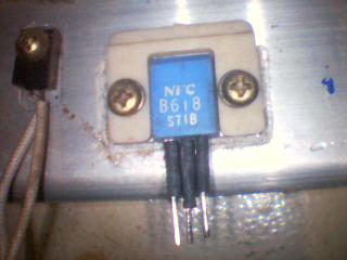

Có người bạn cùng xóm nhờ mình hỏi dùm cái amply pioneer a-006 công xuất 190w có 8 sò cánh có số như sau xanh lá 2 con B618 & 4 con đen D588 & 2 con xanh dương chỉ thấy màu thôi còn số không đọc được, amply nầy ông bạn mua được 6 tháng , do không rành lắm nhờ anh em xem dùm cám ơn đả đọc tin
Anh Em cao thủ chỉ giúp sò cánh pioneer a-006
thì nó cũng là B618 luôn đó thôi, nó đi cặp với D 558.Nguyên văn bởi thuantrong Xem bài viếtCó người bạn cùng xóm nhờ mình hỏi dùm cái amply pioneer a-006 công xuất 190w có 8 sò cánh có số như sau xanh lá 2 con B618 & 4 con đen D588 & 2 con xanh dương chỉ thấy màu thôi còn số không đọc được, amply nầy ông bạn mua được 6 tháng , do không rành lắm nhờ anh em xem dùm cám ơn đả đọc tin
Cám ơn bạn nó cùng màu nghưng khác số rồiNguyên văn bởi Quocthaibmt Xem bài viếtthì nó cũng là B618 luôn đó thôi, nó đi cặp với D 558.Last edited by thuantrong; 29-05-2013, 14:37.
k có zin thay tương đương amp này đã thay lai sò n k vấn đề gì. ngày xưa m cũng có amp chạy sò này n chỉ 4 sò thôiLast edited by huytrandang; 29-05-2013, 14:17.
Cho mình hỏi sẻ thay như thé nảo cho đúng 8 con như zin của máy pioneer a-006 công xuất 190w nếu muốn thay thì chọn cánh nào tốt nhấtNguyên văn bởi huytrandang Xem bài viếtk có zin thay tương đương amp này đã thay lai sò n k vấn đề gì. ngày xưa m cũng có amp chạy sò này n chỉ 4 sò thôiLast edited by thuantrong; 29-05-2013, 14:40.
con A986 này cũng gần tương đương với B618, nhưng con cặp với con A 986 này là con C2276! vậy chắc có lẽ là do ampli bị cháy sò công suất nên không có đúng số để thay nên thợ khác đã thay con A986 này vào để chạy, có thể nó vẫn hoạt động được , chấp nhận được, nếu không quá khắt khe về chất âm thôi, con B618 chạy kém hơn con A986, vì thế thay A cho B không vấn đề gì, nhưng B618 thay cho A986 thì không đạt.Nguyên văn bởi thuantrong Xem bài viếtSao khi thấy hình mình kiễm tra lại coi bẳng kính lúp lờ mờ số 2 con xanh dương là A986 không như bạn Quocthaibmt như vậy 2 con B618 & 4 con D588 & 2 con A 986 theo các bạn sẻ nhận xét như thế nào cho đúng tìm tài liệu cái pioneer A-006 khó quá thank
Vậy theo bạn sò zin theo máy là 4 con A986 và 4 con C2276 hay là 4 con B618 và 4 con D588 theo ngưới bán máy còn giử lại 2 con C2276 hư ,thật ra đôi lúc rảnh rổi củng thích lục soạn làm lại âm thanh cho máy, sự nhiệt tình cùa bạn mình chân thành cám ơnNguyên văn bởi Quocthaibmt Xem bài viếtcon A986 này cũng gần tương đương với B618, nhưng con cặp với con A 986 này là con C2276! vậy chắc có lẽ là do ampli bị cháy sò công suất nên không có đúng số để thay nên thợ khác đã thay con A986 này vào để chạy, có thể nó vẫn hoạt động được , chấp nhận được, nếu không quá khắt khe về chất âm thôi, con B618 chạy kém hơn con A986, vì thế thay A cho B không vấn đề gì, nhưng B618 thay cho A986 thì không đạt.Last edited by thuantrong; 29-05-2013, 18:28.
Pioneer thường dùng B/D hơn (mình thường thấy vậy) và suy xét trên mạch thì đã có 4 con D 588, và 2con B + 2 con A- suy ra 4 con D là của máy - 2 con B là của máy và 2 con A là thay vào, chứ thợ có tháo lấy 2 con C2276 thì cũng vậy thôi , vì không có A thì C cũng nằm chờ , mà con A đắt hơn con B đó(cùng chỉ số).Nguyên văn bởi thuantrong Xem bài viếtVậy theo bạn sò zin theo máy là 4 con A986 và 4 con C2276 hay là 4 con B618 và 4 con D588 theo ngưới bán máy còn giử lại 2 con C2276,thật ra đôi lúc rảnh rổi củng thích lục soạn làm lại âm thanh cho máy, sự nhiệt tình cùa bạn mình chân thành cám ơn
Theo cách của bạn chỉ cần thay 2 con A bằng 2 con B là máy hoàn chỉnhNguyên văn bởi Quocthaibmt Xem bài viếtPioneer thường dùng B/D hơn (mình thường thấy vậy) và suy xét trên mạch thì đã có 4 con D 588, và 2con B + 2 con A- suy ra 4 con D là của máy - 2 con B là của máy và 2 con A là thay vào, chứ thợ có tháo lấy 2 con C2276 thì cũng vậy thôi , vì không có A thì C cũng nằm chờ , mà con A đắt hơn con B đó(cùng chỉ số).
nếu có được 2 con B618 để thay thì quá đẹp rồi , nó sẽ đồng cặp với con D kia hơn là con A!Nguyên văn bởi thuantrong Xem bài viếtTheo cách của bạn chỉ cần thay 2 con A bằng 2 con B là máy hoàn chỉnh
