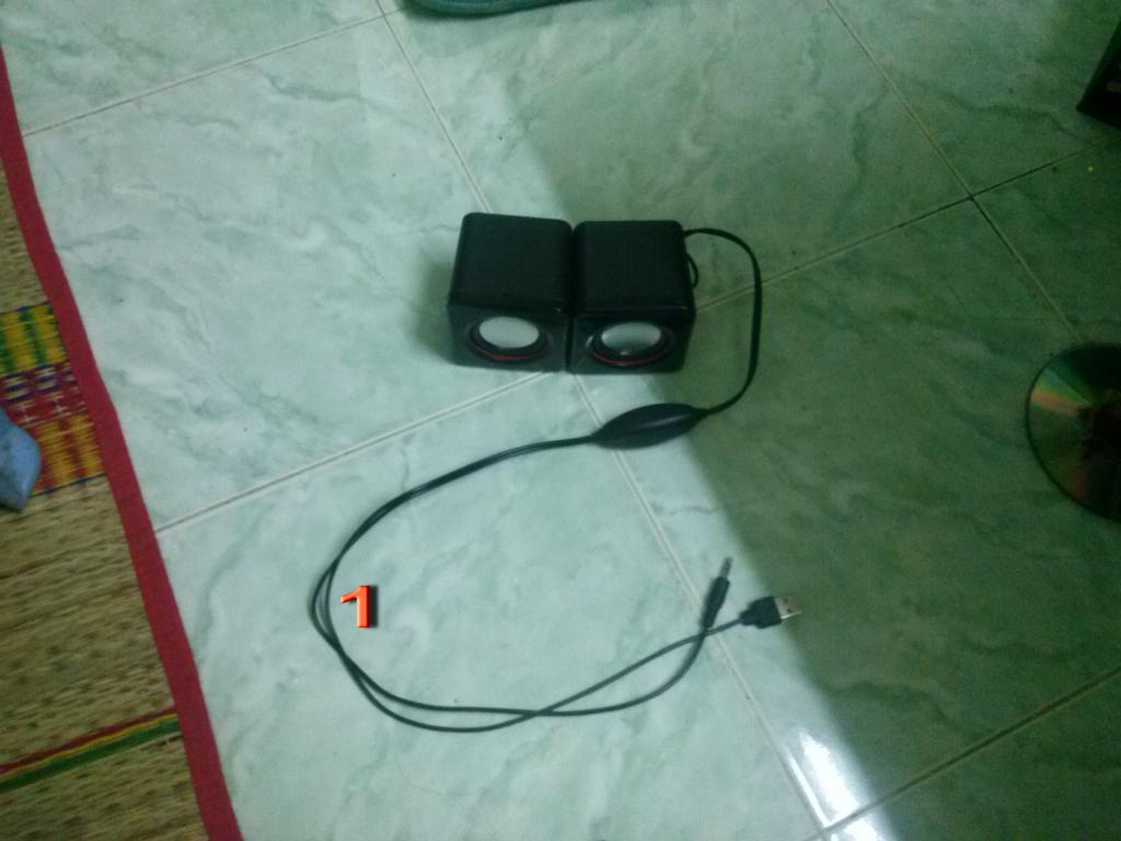

thay dây.Nguyên văn bởi kid1420 Xem bài viếtmình mới mua cái loa đem về nhà gắn vô pc thì đoạn dây (1) nóng lên và không có âm thanh xin các bạn hướng đẫn mình sữa lại dùm thanks các bạn [ATTACH=CONFIG]77141[/ATTACH]
trong đầu dây USB có 4 sợi: 2 sợi cấp nguồn 5 VDC và 2 sợi tín hiệu. Ở đây nó chỉ dùng 2 sợi cấp nguồn thôi, còn tín hiệu thì đi qua sợi đầu jack 3mm. Trường hợp này có thể chạm dây USB, mới mua thì đem đổi lại.
Nhưng có thể sau khi chạm dây thì cổng USB cũng tiêu luôn rồi. KHi đổi về mà cắm không kêu thì cắm cổng khác.Tôi học hỏi hiểu biết của bạn và chia sẻ hiểu biết cho bạn.
