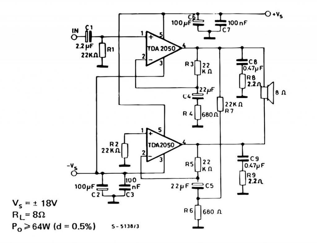

E định ráp cái mạch này, nếu cấp nguồn đôi 12v thì công suất của nó là bao nhiêu? Và e tính đấu vào 2 loa (20w-4om/1loa) có ô sờ kê ko mấy bác? Thay vì mình mắc 1 loa 40w-8om thì thay bằng 2 loa 20w-4om đc ko ạ? P/s: e mới tìm hiểu về mấy món này nên câu hỏi có hơi gà mong các bác thông cảm cho con gà như e nhé!e thank nhiều
Cho e hỏi chút về mạch tăng âm tda2050
Loa của bạn nếu chưa đóng thùng sẽ kêu bé tí.
Nếu dùng nguồn đôi 12vdc thì dùng 2030A cho rẻ. Vì 2 thằng này sẽ kêu to như nhau.
2050phát huy được công suất khi cấp đủ áp và dòng hoạt động như datasheet
Loa 4 ôm mắc song song được 2 ôm. Cáj này là định luật ôm. Đã học rồj. Mạch trên là mạch cầu nên chơj loa từ 4 đến 8 ôm. Đấu loa 2 ôm mở to là sịt khój cáj mạch trướcNhiễu điều phủ lấy giá gương
