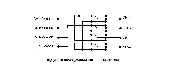

Cái này sẽ giúp bạn chuyển từ Stereo sang Mono cho đường Loa của Ampli chuyên dụng mà không cần thay đổi dây loa
Ở đây không vẽ mạch cuộn dây của Rơ lay
