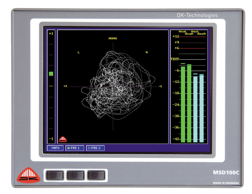

      Riêng vấn đề dolby ( chẳng liên quan giò tới vấn đề ampli ) những cũng mất mấy bài rồi .
      Dolby là kỹ thuật ( công nghệ ) giảm nhiễu đối với thiết loại máy ghi phát âm thanh sử dụng băng từ . Kỹ thuật dolby không còn được sử dụng khi các loại máy ghi đọc âm thanh CD /DVD hay Digital nữa . Vì khuyết điểm của hệ thống ghi phát âm thanh bằng băng từ là nó có lẫn tạp nhiễu ở vùng tần số cao 14>15Khz . Mạch dolby có tác dụng giảm lượng nhiễu này .
      Tìm hiểu về mạch dolby thì vào luồng schematic ampli , đao về sơ đồ máy ghi âm sharp939 . Trong sơ đồ sharp939 đó có mạch dolby .
      Thỉnh thoảng có một số ampli " lạ dòng " có tích hợp thêm mạch dolby . Chắc để sử dụng khi ampli đó chạy cùng loại đầu máy ghi âm không có chức năng dolby .
      Stereo là hai kênh phân lập . Mono là tín hiệu âm thanh đơn kênh .
      Người ta có thể sử dụng các mạch điện , các phần mềm để di chuyển vị trí nguồn âm thanh , chứ không thể tách nono thành stereo được . Không có phần mềm , không có phần cứng nào làm được việc đó ( ít nhất là cho tới thời điểm hiện nay ).
      Trong sơ đồ máy ghi âm sharp939 có một mạch " tách stereo FM " Nhưng nó chỉ có thể tách được kênh âm thanh thứ hai khi có sóng mang phụ từ đài phát thanh FM . Nếu đài phát thanh FM mono thì nó cũng chỉ có một kênh tín hiệu chia làm hai .
      Để nhận dạng , đánh giá tín hiệu sterreo , người ta sử dụng thiết bị Signal Vector . Nếu có máy oscilloscope loại hai tia thì ta có thể điều chỉnh về chế độ XY và các giá trị thích hợp để kiểm tra tín hiệu stereo .
