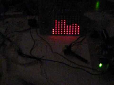

Vu-Meter dùng LED Matric
Làm được bằng các LK thông thường . Với các LK thông thường còn làm được hiển thị kiểu lưu đỉnh nữa ( Peak ).
Nhưng giá thành để làm một bộ này cao quá . Cứ nhân giá PCB hai mặt lên thì làm một bộ đứt 1M5 rồi nên cũng khá xót ruột lắm .Chuyên làm các mạch điện tử bí hiểm và kỳ quặc .

[QUOTE=nquoccdt;303688]Em tìm đc cái Vidio này trên YouTobe họ làm cái Vu-Meter dùng LED Matric rất ấn tượng. Ko biết bác nào có sơ đồ mạch này ko share cho AE tham khảo làm cái với

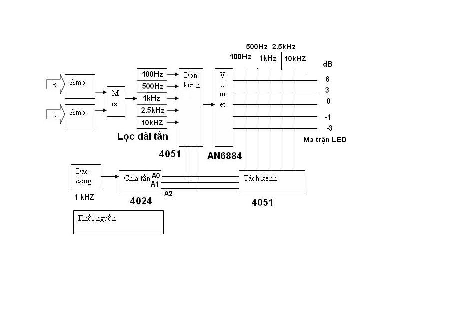

đây là sơ đồ khối , các phần chi tiết bạn có thể tham khảo các giáo trình hoặc tự tính toán.
nếu cần hiển thị điểm/ thanh cho đẹp thì thay AN6884 bằng LM3914~LM3915.
cái này tôi làm thử lâu quá nên ko nhớ trị số linh kiện, nếu cần tôi sẽ tìm lại sơ đồ cụ thể sau!Không gì bằng trải nghiệm thực tế:
Bác có sơ đồ lưu đỉnh bằng linh kiện rời, không dùng IC share em với. Thank bác trước!Nguyên văn bởi nguyendinhvan Xem bài viếtLàm được bằng các LK thông thường . Với các LK thông thường còn làm được hiển thị kiểu lưu đỉnh nữa ( Peak ).

mình có tìm đc 1 mạch của Nga sử dụng LM3915+4017+LM324 hiển thị = led matrix 10*10 mình cũng đã làm ok rui` http://www.mediafire.com/myfiles.php#4,1 còn đây là mạch sử dụng ATmega vì chưa có mạch nạp nên chưa làm hj http://viktorz.sytes.net/cxema.at.ua...proc/Spectrum/Last edited by vietquan; 19-12-2010, 13:19.

mạch ở mediafire thì mình thấy nó không nhảy tuyến tính cho lắm, với lại cũng bị hạn chế nếu muốn mở rộng thêm led mình nên không làm, nếu làm theo kiểu lập trình thì sẽ hay hơn, có thể mở rộng thêm led nhưng làm thì cũng không dễ!
mạch ở media không có mạch in nên đi dây cực, mình tìm được cái mạch in của nó:http://www.mediafire.com/?j09ccxuy0uacpf8 bạn nào làm thì lấy về rùi in thôi!
còn cái ở dưới chắc mình cũng chưa dám làm, không phải ngành nghề nên làm rùi nó không chạy cũng không biết đường đâu mà mò nữa!
