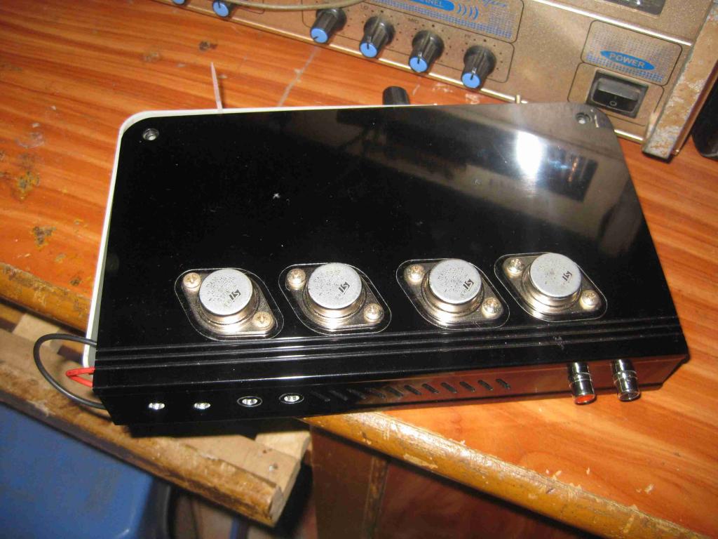

Lắp âm li dùng sò 2N3055!
Vâng! Lúc đầu em cũng tính ý như bác, có điều nghĩ đi nghĩ lại đặt cả lên vỏ cho nó hầm hố, mà người ngoài nhìn vào sợ khiếp vía nên ko dám sờ mó gì, còn cục BA thì em ko sợ nhiễu vì cái vỏ nhôm của em đã bao toàn bo mạch bên trong rồi! Đúng là mạch chợ thường dùng cho trở kháng đầu vào lớn, vì vậy khi em mua về nếu dùng nghe nhạc bằng điện thoại hay máy tính thì thường em phải thay mấy con trở đầu vào (từ 22k đến 33k) mới đc, còn với mạch 3055 này thì tăng trở đầu vào vừa có tác dụng giảm tiếng treble, đỡ cháy sò. Thks bác!Cần mua gấp chung cư (Hà Nội) diện tích trên dưới 50m2 để triển khai dự án nhà thông minh!!!

Theo mình nghĩ thì như thế này không biết có đúng không nhé bác Tuyennhan:Nguyên văn bởi tuyennhan Xem bài viếtĐầu bài lvt nói ráp với bo chợ nên dù thấy sử dụng nguồn +- 34 volt tức là Vcc 68 volt tôi cũng không nhắc quá áp vì thực tế là nó chạy được và còn chạy tốt nữa , hồi năm 90 tôi thua cá với 1 người bạn trong vấn đề thay 3055 có áp Vce max 60 volt vào amp Sansui có nguồn đơn 80 volt tôi nói không bạn tôi nói được và ráp vào chạy tốt , thường khi quá áp sẽ đánh thủng mối nối CE vậy mà thực tế không sao cả làm tôi thắc mắc tới giờ vẫn chưa có lời giải .
Khi đang trong mạch công suất nguồn đơn 80V, thực tế mỗi sò chỉ chịu 1/2 áp nguồn, tức là 40V. Điện áp tín hiệu ra loa tăng giảm đối xứng qua mức 40V này nên vẫn còn nhỏ hơn Vce max của sò nên nó vẫn chạy tốt.
Đúng rồi vậy mà nghĩ hoài không ra , xét theo mạch nếu chạy nguổn đối xứng +- 42 volt thì chân C 3055 1 nhánh nối với V+ chân E nối với loa qua trở 0,47 R 5 W đàu kia của loa nối mass 0 vậy là E nối mass qua trở và cuộn dây loa điện áp mới có 42 volt trong khi V ce max của nó là 60 volt cỏn 18 volt nữa mới tới nên không hư được .Nguyên văn bởi TranVu Xem bài viếtTheo mình nghĩ thì như thế này không biết có đúng không nhé bác Tuyennhan:

Vậy thì ko riêng gì sò 3055 mà sò nào lắp trong mạch âm li cũng vậy đúng ko các bác? Khi sò die thì áp DC ra loa sẽ là biên độ của DC nguồn phải ko ạ?Nguyên văn bởi tuyennhan Xem bài viếtĐúng rồi vậy mà nghĩ hoài không ra , xét theo mạch nếu chạy nguổn đối xứng +- 42 volt thì chân C 3055 1 nhánh nối với V+ chân E nối với loa qua trở 0,47 R 5 W đàu kia của loa nối mass 0 vậy là E nối mass qua trở và cuộn dây loa điện áp mới có 42 volt trong khi V ce max của nó là 60 volt cỏn 18 volt nữa mới tới nên không hư được .Cần mua gấp chung cư (Hà Nội) diện tích trên dưới 50m2 để triển khai dự án nhà thông minh!!!
0989313142
Ừ, mình cũng nghĩ vậy đó. Sò die thường là nối tắt CE nên coi như ngõ ra nối thẳng với áp DC của nguồn.Nguyên văn bởi lvt195 Xem bài viếtVậy thì ko riêng gì sò 3055 mà sò nào lắp trong mạch âm li cũng vậy đúng ko các bác? Khi sò die thì áp DC ra loa sẽ là biên độ của DC nguồn phải ko ạ?
