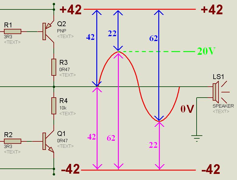

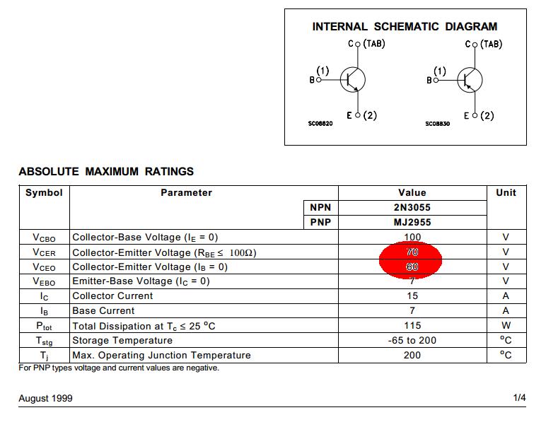

khi nó không có tín hiệu 2 sò sẽ gánh đều áp 42V Vce, khi có tín hiệu 1 con sẽ dẫn theo nữa chu kỳ, làm áp bên con kia tăng lên, khi ngỏ ra đạt ~21V (thường với sò sắt và trở 0.47 thì out peak sẽ hơn 1/2Vcc một chút, out peak >= 21V) thì khi đó nó sẽ chịu 42+20=62V cái này là peak của sóng sin, thường thì sẽ k chết sò vì có con trở 0.47 gánh bớt 1-2V, nhưng với sò k phải là xịn và vặn volume cao như vậy trong thời gian dài thì mau chết lắm. thân!Nguyên văn bởi tuyennhan Xem bài viếtĐúng rồi vậy mà nghĩ hoài không ra , xét theo mạch nếu chạy nguổn đối xứng +- 42 volt thì chân C 3055 1 nhánh nối với V+ chân E nối với loa qua trở 0,47 R 5 W đàu kia của loa nối mass 0 vậy là E nối mass qua trở và cuộn dây loa điện áp mới có 42 volt trong khi V ce max của nó là 60 volt cỏn 18 volt nữa mới tới nên không hư được .

bác này nói vậy cũng chưa đúng đâu! khi một sò bên kia dẫn thì sò còn lại chịu toàn áp bằng áp nguồn , chứ không phải là 1/2 VCC đâu bác à! riêng con 2N3055 nó tùy theo hãng chế tạo, loại chân to thì áp thấp hơn 80v(Vce) nhưng dòng lại cao 15A, còn loại chân nhỏ thì theo thông số là 100v, nhưng dòng lại nhỏ hơn, đó là ngày trước thôi , chứ bây giờ thì toàn sò lôm côm cả thôi!chỉ có kiếm được sò của hãng RCA hoặc TS trong các thiết bị cũ thì mới ngon, nhưng chất âm lại thua sò 2N3055 Toshiba gốc!Nguyên văn bởi TranVu Xem bài viếtTheo mình nghĩ thì như thế này không biết có đúng không nhé bác Tuyennhan:
Khi đang trong mạch công suất nguồn đơn 80V, thực tế mỗi sò chỉ chịu 1/2 áp nguồn, tức là 40V. Điện áp tín hiệu ra loa tăng giảm đối xứng qua mức 40V này nên vẫn còn nhỏ hơn Vce max của sò nên nó vẫn chạy tốt.

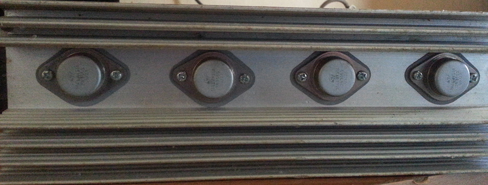

các bác ơi.em là lính tò te mới chập choạng hoc ráp ampli.nên lên đây nhờ các bác chỉ giáo.tình hình bây giờ em đang có 4 chú 2n3055 made in japan xịn em múc được trong công ty nhưng giờ kiếm mạch ráp mà khó quá.em thấy các bác show hàng ráp ngon nhưng không show mạch.vậy nên mong các bác ai có thi share cho em với.em xin cảm ơn trước...
Trong thực tế đúng là chạy nguồn cao thì sau 1 thời gian sẽ chết sò , mở lớn thì hay chết đột ngột nhưng mà volt cao thì tiếng rất là hay .Nguyên văn bởi cvhp Xem bài viếtkhi nó không có tín hiệu 2 sò sẽ gánh đều áp 42V Vce, khi có tín hiệu 1 con sẽ dẫn theo nữa chu kỳ, làm áp bên con kia tăng lên, khi ngỏ ra đạt ~21V (thường với sò sắt và trở 0.47 thì out peak sẽ hơn 1/2Vcc một chút, out peak >= 21V) thì khi đó nó sẽ chịu 42+20=62V cái này là peak của sóng sin, thường thì sẽ k chết sò vì có con trở 0.47 gánh bớt 1-2V, nhưng với sò k phải là xịn và vặn volume cao như vậy trong thời gian dài thì mau chết lắm. thân!
