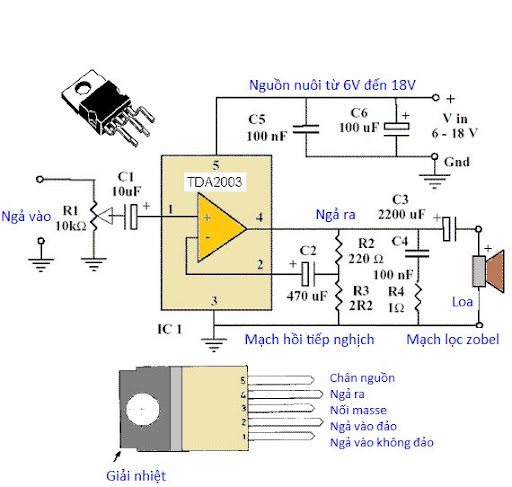

Cái mạch ấy bác đừng làm ạ,nghe ... như đấm vào taiNguyên văn bởi kimkok9x Xem bài viếtA up lai cai sơ dô cũ dc k ạ.chụp nét hơn tí.va có cả thông số cuả tụ,R nưã.cái cũ.em nhin toét mắt mà k rõ.hj.thank a.
Bác mua con TDA2003 đi,nhanh,ngon,bổ,rẻ luôn

mạch classA chạy có dòng tĩnh wa loa , mắc trực tiếp thì loa phải có trở kháng lớn 16 ôm chẳng hạn . khi loa có dòng tĩnh nghe ko hay , luôn luôn có lực tác dụng vào màng loa dấy , bạn sẽ thấy loa bị dẩy ra hoặc hút vào , đẻ ngăn dòng tĩnh wa loa thì ta phải mắc BA xuất ra loa , để lắp đơn giản và ổn định thì bạn lắptheo tda2822 là tốt nhất nếu có nguồn cao thì dùng tda2030Nguyên văn bởi theboy Xem bài viết[ATTACH]66030[/ATTACH]

nó đơn giản nhưng phải quấn BA đảo fa và BA ra loa cơ, tốt nhất là bạn lắp = ic là dễ và nhanh , ko mua dc thì wa Hà Nội dt cho mình , tớ sẽ tặng cho ic đang chạy của máy caseet cũ cả mạch luôn vè mà nghiên cứu nhé dang chạy màNguyên văn bởi kimkok9x Xem bài viếtHi.mấy anh k hiểu hòan cảnh cuả e rồi.e biết ít lám.cơ sở vật chất cũng k co luôn.ở quê k aj bán ic.tranz.tu.gj ka.tòan di kiếm thôi ạ.tranz thj em còn tim dc.chứ ic khó lắm ạ.ai cho e cái sơ đồ làm loa di a.càng đơn gjản càng tốt.âm thanh k cần wá tốt dâu ạ.e xin maĩ ma chưa dc.k thay mấy anh up lên.hj.

mình có cái mạch 10w dùng nguồn 3,7->12v
linh kiện gồm:
- 2 tụ hoá dùng lọc nguồn và xuất âm 2200uF 16->25V( hoặc 4700uF tuỳ túi tiền)
- 2 tụ gốm 104
- 1 tụ hoá 10uF, 470uF
- 1 điện trở 220 ôm, 1 ôm
- 1 điện trở 2,2 ôm (theo tui là 1 ôm luôn để nghe lớn khi để volume điện thoại nhỏ đỡ tốn pin, còn theo thớt thì 4,7 ôm nghe ấm hơn nhưng khi nghe đt phải max volume mới to được, cái này tùy bạn)
- 1 biến trở đơn loại 50k ôm hay 100k ôm đều được.
Chúc bạn lắp mạch thành công!
