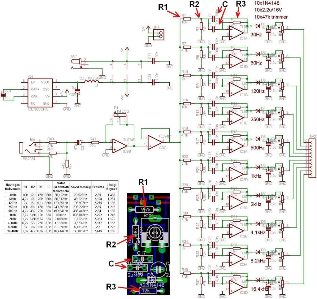

bác lắp một rổ trans trông hầm hố quá.
theo em bác chỉ cần 3 con trans để lọc 3 tần số low, mid, hi rồi đưa đến 3 con ic nháy là ok.

bạn thanh_tung có thể cho mình biết là có thể thay những con tranzitor đó bằng loại tranzitor nào thông dụng hơn được không vd: c1815, c1015, c828....thank

Không biết bạn thanh_tung có thể chia sẻ mạch lên đc không ? mạch cải tiến này cũng hay đấy.mạch nào mà càng làm kỳ công và lâu thì khi thành công theo ý mình thì mới thích chứ.mạch này rất thích hợp cho những bạn muốn nghiên cứu và mày mò về linh kiện.nếu dùng IC thì cũng tốt là mọi thứ đã đc tích hợp sẵn đấu lúc song lại thấy chán !

Cái này làm thử 1 lần rồi, không đcNguyên văn bởi daohuytien Xem bài viếtbạn post sơ đồ lên thì mọi người mới chỉ giùm được chứ !
[ATTACH=CONFIG]40796[/ATTACH]mình cũng làm cho cái VU trên matrix 10x10 rùi . cái này mình chưa hiểu cách tính giá trị R1, R2,R3 và C như thế nào để có bộ lọc thông có phẩm chất cao ?
mong các pác đã làm ngon rùi chỉ giúp !

bạn post sơ đồ lên thì mọi người mới chỉ giùm được chứ !Nguyên văn bởi luckystart Xem bài viếtCác bác cho em hỏi con biến trở mình điều chỉnh sao ak?
Mấy cái trở hạn dòng bên con trans sao tính được vậy các bác?
mong các pác đã làm ngon rùi chỉ giúp !Last edited by daohuytien; 02-03-2012, 22:35.
