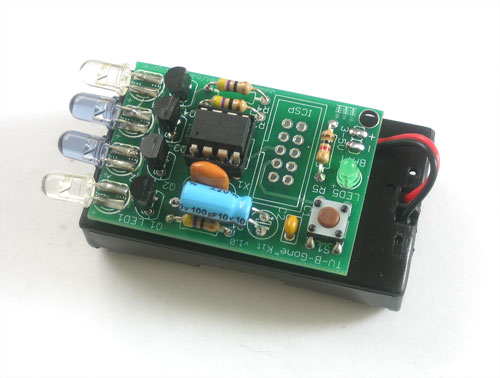

Em đọc thấy trên trang popsci.com giới thiệu mạch TV-B-Gone có thể tắt mọi TV (TV mà có thể điều khiển từ xa) trong phạm vi 30m. Nó chỉ có một nút Bật/Tắt. Bác nào biết có thể mua ở đâu hây có thể tự ráp được thì chỉ giúp em nhé. Món này để đối phó với những ông hàng xóm củ chuối thì tuyệt vời !!!

Theo em thì cái cốt lõi của bộ ĐK này là có thể quét bước sóng của tất cả (hoặc hầu hết các nhà sx) các hãng TV, nên chỉ bấm 1 cái và giữ phím trong 1 tg thì có bao nhiêu TV trong phạm vi mà sóng IR có thể tiếp cận đều bị tắt hết. Cái thứ hai là công suất phát phải lớn, để có thể điều khiển ở góc khuất, hoặc để trong túi quần để đk, chứ nếu bác đứng trước cửa nhà nó, chĩa ĐK vào và tắt thì chắc là cũng biết trước hậu quả rồi. Cái này bọn Tây nó phát triển thành SP thương mại rồi. Giá bán lẻ là 19.99 USD
https://www.tvbgone.com/cfe_tvbg_buy...e4ec620394df58
Còn đây là thông tin để tham khảo về mạch và firmware
http://ladyada.net/make/tvbgone/download.htmlLast edited by papillon; 07-06-2008, 10:42.

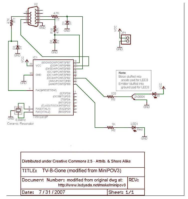

Các Bro thử tham khảo xem mạch này có dùng được không ?Nguyên văn bởi tranhoanbn Xem bài viếtmon nay hay day!
bac nao co so do nguyen ly post len dien dan de anh e cung tham khao
http://lh5.ggpht.com/TovanBinh/SEoEv...titled%201.jpgLast edited by papillon; 07-06-2008, 10:56.
