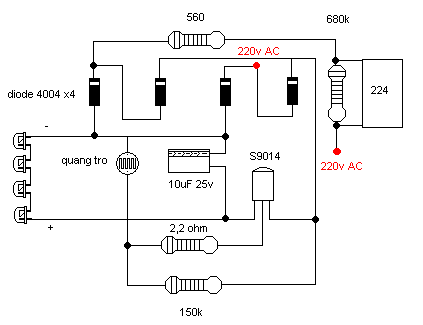

chào bạnNguyên văn bởi dinhhant9 Xem bài viếtKhông biết trên diễn đàn đã có chưa, có rồi thì thôi, chưa có thì các bác cứ tham khảo. Thực ra cái mạch nay em tháo cái đèn ngủ của ông bác. tháo ra vẽ mạch rồi lắp lại như cũ. may mà ổng chưa biết,hihi. có gì sai sót xin chỉ giáo.[ATTACH]38521[/ATTACH]
mình có góp ý như sau
với điện 220V thì con BJT bạn nên dùng con 13001 cho nó khỏi bị đánh thủng tiếp giáp C-E chứ con 9014 điện áp C-E nó có 50V.email:
bạn không dùng cho đèn ngủ thì bạn có thể dùng cho xe máy.==> bạn không cần quan tâm đến công tắc đèn pha khi ban ngày nữa. mình đã dùng nó khi mua xe đến giờ vãn hoạt động tốt.Nguyên văn bởi vanhoa00 Xem bài viếtÔi nghe hay quá. về làm thử xem sao. nhưng mình không có đèn ngủ, có dùng đèn ngủ bao giờ đâu cơ chứ. hì hì

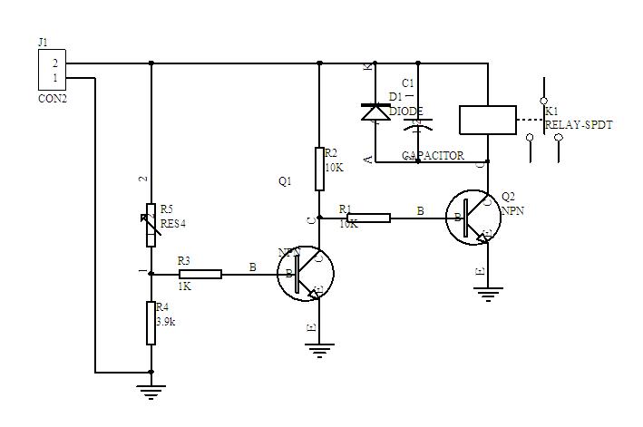

bạn có thể dùng sơ đồ sau.

có thấy cái cầu diode nào đâu. mà mấy cái đèn tầm phào này không làm ăn gì được đâu, ráp chơi chứ không ứng dụng gì hết. các bạn nói ban ngày nó tắt, đêm nó sáng. vậy các bạn đóng cửa phòng lại coi phòng nó có đen như mực không => đèn sáng cả ngày.Nguyên văn bởi uoemx Xem bài viếtBác vẽ thiếu rồi. Mạch trên còn có một con zenner 24v đằng sau cầu diode để bảo vệ con s9014 đúng như bác sang_dientu: nói con S9014 dễ bị đánh thủng thì người ta đã mắc thêm con zenner đó.
Cái sơ đồ này hơi khó hiểu. Em không thấy quang trở đâu thì ban ngày nó sáng, ban đêm nó tắt kiều gì đây bác?Nguyên văn bởi sang_dientu Xem bài viếtbạn không dùng cho đèn ngủ thì bạn có thể dùng cho xe máy.==> bạn không cần quan tâm đến công tắc đèn pha khi ban ngày nữa. mình đã dùng nó khi mua xe đến giờ vãn hoạt động tốt.
[ATTACH=CONFIG]38542[/ATTACH]
con quan trở là con R5 đấy bácNguyên văn bởi Ck33spkt Xem bài viếtCái sơ đồ này hơi khó hiểu. Em không thấy quang trở đâu thì ban ngày nó sáng, ban đêm nó tắt kiều gì đây bác?email:
đổi cái vị trí R5 cho R4 thì không phải tốn thêm con Q1 nữa. tín hiệu ra kích thẳng con Q2.Nguyên văn bởi Ck33spkt Xem bài viếtCái sơ đồ này hơi khó hiểu. Em không thấy quang trở đâu thì ban ngày nó sáng, ban đêm nó tắt kiều gì đây bác?
thay con R4 bằng biến trở để chỉnh độ nhạy cho mạch. không thì làm cái mạch so sánh cho chắc ăn.mạch này chán lắm, hơi tối tối cũng sáng.
nếu bỏ Q1 thì con quang trở nó nhanh hỏng vì dòng qua nó lớn.Nguyên văn bởi caovanhuong Xem bài viếtđổi cái vị trí R5 cho R4 thì không phải tốn thêm con Q1 nữa. tín hiệu ra kích thẳng con Q2.email:
theo datasheet thì điện áp qua nó lớn nhất là 100V và dòng max là 5mA => bác mà kích mấy con Relay thì không bao giờ sợ hỏng.Nguyên văn bởi sang_dientu Xem bài viếtnếu bỏ Q1 thì con quang trở nó nhanh hỏng vì dòng qua nó lớn.
