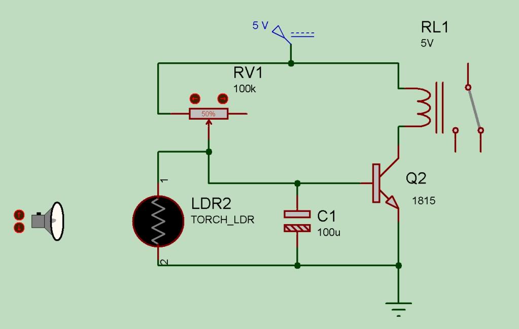

bác mail cho em cái " nguyenvanphuong_290592@yahoo.com", em cũng làm theo mạch từ đầu bài, em chỉ dùng đóng ngắt nguồn điện 5V thôi, nên em không dùng role, em thay con tranzitor bằng con TIP122, mạch hoạt động bình thường nhạy, nhưng nguồn ra khi mắc led thì nó tối không đạt độ chuẩn sáng ban đầu, còn kéo dàn đèn khoảng 50 bóng led của em, thì khỏi nói, nó không thèm sáng luôn, có bác nào giúp em với, chẳng lẽ chỉ còn cách dùng role.
Mạch cảm biến ánh sáng - Đơn giản, dễ làm
Quang trở : cảm nhận ánh sáng
Biến trở : Điều chỉnh độ nhạy cho quảng trở hay điều chỉnh điện áp chân B chủa T
Transistor(T) : khóa điện tử
Rowle: Đóng cắt
Tụ: thoát tín hiệu xuống mas
Nguyên Lý: khi chiếu ánh sáng vào Quang trở Điện trở quang trở (Rq) giảm => U(B) giảm sấp sỉ = 0V => T khóa => mạch hở => rơ le không hoạt động giữ nguyên trạng thái thường đóng và thường mở
Khi không có ánh sáng vào quang trở Rq tăng => U(B) tăng = Vcc.Rq/(Rq+Rv) ;(Rv là điện trở trên biến trở) . => 0,7V < U(B) < Vcc thỏa mãn điều kiện T dẫn => mạch kín => rơ le hoạt động đổi trạng thái thường mở sang thường đóng, thường đóng sang thường mở.
Dựa vào cách tính toán U(B) ta có thể điều chỉnh biến trở sao cho phù hợp để mạch hoạt động theo như ý muốn.
bác ơi lăp thêm con diode 4007 vào chân nguôn 1 và 3 hay là chân raNguyên văn bởi hoangtien11 Xem bài viết
Đây là relay 5 chân
Chân 1,2 là nguồn ( chân nào âm dương gì cũng đc, và nhớ là trong mạch có relay thì mắc con diode 4007 nha)
cạp chân 3 - 4 là thường mở
chân 3 - 5 là thường đóng
Với mạch này thì chân 4 bạn đấu vào đèn hay gì đó. còn chân 3 bạn đấu với 1 dây nguồn cho bóng đèn

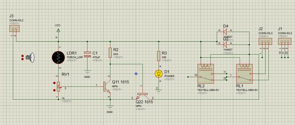

cho mình hỏi R4 hồi tiếp dương để làm gì thế bạn(mình gà mong bạn thông cảmNguyên văn bởi ooooo Xem bài viếtSau khi học bài cảm biến (MĐT 2) mình về thử kiếm sơ đồ mạch và làm thử thành 1 cái mạch cảm biến ánh sáng. Sơ đồ vô cùng đơn giản:
Nguyên lý dựa trên sự so sánh điện áp ngõ vào cộng và trừ của LM741, khi trời tối, quang trở tăng số ohm, áp trên ngõ trừ giảm đến khi nhỏ hơn ngõ vào cộng thì ngõ ra = +Vcc, làm Q1 dẫn và kích relay hoạt động.
Lý do phải dùng tới 2 con R5 + R6 là vì khi ở bão hòa âm V_out của 741 là xấp xĩ 2 V(cái này vẫn chư giải thích đc, mai lên hỏi thầy Hùng), VR điều chỉnh độ nhạy của quang trở, R4 hồi tiếp dương, diode D1 có tác dụng dập tắt dòng điện ngược do cuộn coil trong relay gây ra.
Mấy linh kiện này ra Nhật Tảo đều có hết chỉ trừ không có con BC109, thay con này bằng C1815 vẫn chạy tốt.
