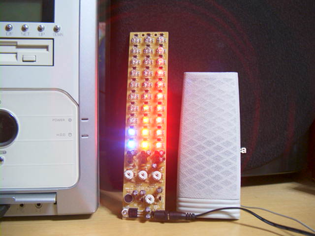

Cái này trông đẹp đó chứ. Buổi tối tắt đèn ngồi nghe nhạc cũng thú vị ra trò.
Một mạch điện hay cho dân mê nhạc
Tớ cũng làm một cái tương tự, nhưng dùng IC LM3914, mạch sẽ đơn giản và hiệu quả hơn

Theo tớ thì nên thêm cái OP AMP 358 vào thì led sẽ sáng và dễ nhìn hơn

Mấy link của bạn xem cũng được nhưng theo mình thì nó không hay bằng mạch của bạn Kienvtc đâu. Những mạch này nhấp nháy theo biên độ rất dễ làm chủ yếu là dùng các bộ so sánh điện thế là được. Trên thị trường rất nhiều loại IC làm việc này. Còn của bạn Kienvtc thì nhấp nháy theo tần số nên phức tạp hơn và đẹp hơn.
