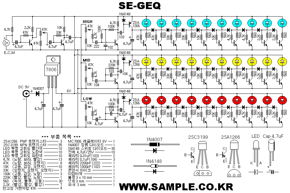

mấy bạn cứ thay con 2sc3199 = C828 or C1815. còn con 2sa1266 thì có thể thay bằng A1015

Cho mình xin sơ đồ nguyên lý với .Nguyên văn bởi tojaro Xem bài viết
hỏi hoài ko có ai trả lời nhưng cuối cùng cũng làm xong

Tiện thể cho mình hỏi cái mạch này ai đã làm mà chạy ngon lành chưa thế .
Mình thấy nhiều bạn bảo làm xong không chạy nên thấy ớn quá . Lỡ làm xong mà ko chạy thì

thử với nhạc không lời xem,thử cho loa nhỏ xuốngNguyên văn bởi allforyounb Xem bài viếtye. làm xong, hàng vàng với đỏ sáng đẹp. Hàng xanh sáng nguyên cột, vặn biến trở cũng như ko.
