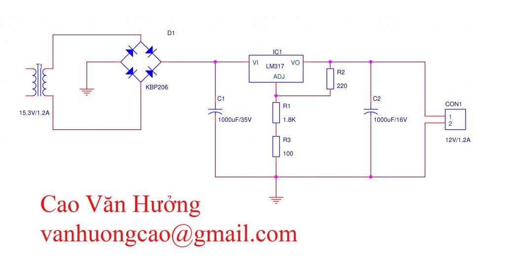

Mới ra đồng nát kiếm được 1 con tv trắng đen về gỡ được cục biến áp đầu vào là 110v-220v đầu ra là 15.3v-1.2A. Đang tính dùng để cấp nguồn cho 5 cái quạt case 12V của máy tính mà hem biết có chịu nổi ko? À mà cho tớ hỏi thêm là có cần làm thêm mạch gì đó cho đầu ra nó ổn định là 12V không hay là cứ thế mà quất thôi

Cũng không công phu lắm đâu bạn ah`. Nếu la quạt case thi điện áp của nó lớn khoản 11-12v la nó chạy ổn định rùi còn phần cái mạch thì bạn co thể dùng chiết áp loại công suất lớn hay la bạn dùng mạch ổn áp 12v bằng con 7812 chẳng hạn."Hãy nhìn người yêu mình là đẹp

nếu bạn muốn mắc 4 cái thì bạn phải mắc // chúng với nhau, 1 fan là 12V/0.25A, do nguồn là 15.3V => bạn cần phải hạ áp xuống 12V để cấp nguồn cho fan, về phần công suốt bộ nguồn thì 4 cái mắc // ngốn hết 1A => công suất nguồn bạn đã đủ. mạch này là sử dụng biến áp 15.3V của bạn chưa qua chỉnh lưu, nếu bạn lấy cả cái mạch chỉnh lưu của nó thì bạn bỏ con KBP206 trong sơ đồ này đi. sơ đồ lắp ráp và hạ áp bạn làm theo sơ đồ bên dưới.Nguyên văn bởi JamesPotter Xem bài viếtMới ra đồng nát kiếm được 1 con tv trắng đen về gỡ được cục biến áp đầu vào là 110v-220v đầu ra là 15.3v-1.2A. Đang tính dùng để cấp nguồn cho 5 cái quạt case 12V của máy tính mà hem biết có chịu nổi ko? À mà cho tớ hỏi thêm là có cần làm thêm mạch gì đó cho đầu ra nó ổn định là 12V không hay là cứ thế mà quất thôi

Con 7812 dòng ra no xấp xĩ 1A thôi cho nên gắn được 4 fan Mình không có sơ đồ nên chỉ nói rui bạn lắp theo thông cảm nha
. Nó co 3 chân nhìn vào mặ chữ. Từ trái qua chân 1 input tức là cho áp 15v dương vào. chân 2 la chân max tức la dây âm của nguồn 15v. chân 3 la đầu ra gắn vào quạt.nhớ là dây âm của quạt cũng gắn vào chân 2 nha. . Minh chi biet nhieu do con nho cac bac pro khac giup them nua.

quạt hình như dòng la 0,5 A mà bạnNguyên văn bởi caovanhuong Xem bài viếtnếu bạn muốn mắc 4 cái thì bạn phải mắc // chúng với nhau, 1 fan là 12V/0.25A, do nguồn là 15.3V => bạn cần phải hạ áp xuống 12V để cấp nguồn cho led, về phần công suốt bộ nguồn thì 4 cái mắc // ngốn hết 1A => công suất nguồn bạn đã đủ. sơ đồ lắp ráp và hạ áp bạn làm theo sơ đồ bên dưới.
