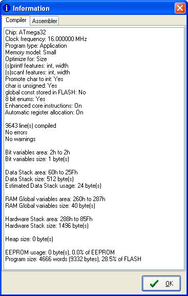

Đã nhìn thấy bao giờ đâu mà chả hỏi_CÒn chưa nghe thấy ai nói. Hic_6 ngàn dòng lệnh thì có gì ghê ghớm đâu_file soi trên máy có ~30k, nhưng file bin chắc ko tới_6ngàn hơi quá nhưng cứ nhìn cái này đi_Nó báo là line_em tính là cứ trừ mấy cái line sinh code của codevision đi thì ko đc 6ngàn dòng chắc.Dòng lệnh C nhá ông khánh.

* Khái niệm dòng lệnh trong lập trình:
Một chưuơng trình đơn giản như click vào một nút để hiện lên "Hello World" viết bằng microsoft Visual C# có thể sinh ra hàng trăm ngàn dòng lệnh qua bộ biên dịch, tuy nhiên người lập trình chỉ phải viết một dòng lệnh duy nhất. Vậy khái niện dòng lệnh ở đây có ý nghĩa gì ?, Một dòng lệnh được tính khi người lập trình viết ra nó hay do trình biên dịch sinh ra nó ?.

với số dòng lệnh : theo mình số dòng lệnh do bạn viết ra mới đánh giá mức độ đồ sộ của chương trình vì đó là công sức bạn suy nghĩ còn do trình biên dịch tạo ra thì bạn có tốn tí công sức nào đâu mà "kể công" ?

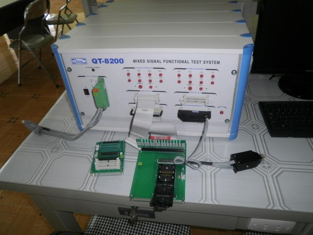

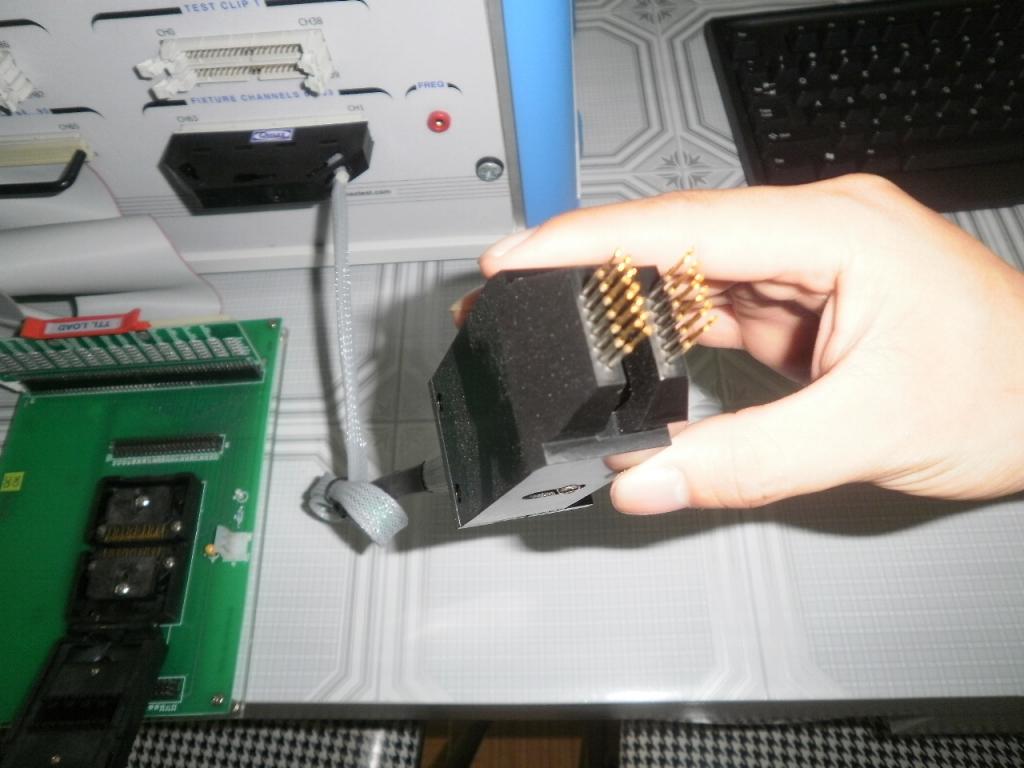

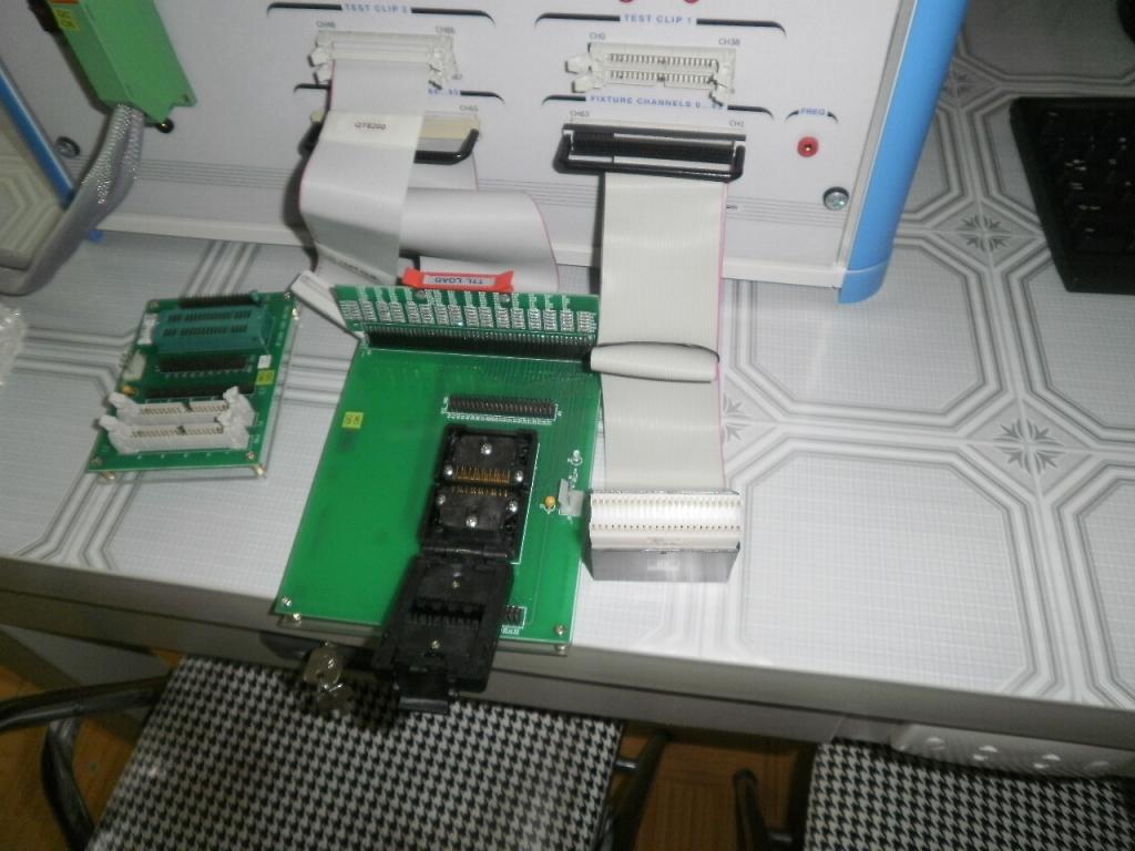

Đây .Hôm nay vì chuyện này mà phải sang bên xưởng X56 Hải Quân chụp bằng được Hình cái máy này.lần trước nhầm lẫn là của hãng samsung nhưng thực ra thì không phải nó là của Ấn Độ sản xuất.chỉ cần khai báo các chân nằm ở vị trí nào là ok.có đầy đủ cab để test tất cả các loại IC
Một lần nữa nhắc lại là tôi không cười ý tưởng sáng tạo của ai thậm trí còn phải học hỏi .Nhưng mang cái này ra hỏi thế giới thì cũng hơi đáng cười.nhưng thôi không nên vì việc này mà làm loãng luồng.
Còn cái vụ 6 nghìn dòng lệnh C để làm cái thiết bị này thì xin bái phục.Xem hình thì thấy có 4666 Word mà xin hỏi luôn là một lệnh ASM của AVR dài bao nhiêu bit ? một lệnh C của codevisualAVR đổi ra ASM thì được bao nhiêu lệnh? (tính sơ qua thôi)Last edited by qkhanh; 17-08-2010, 13:02.
