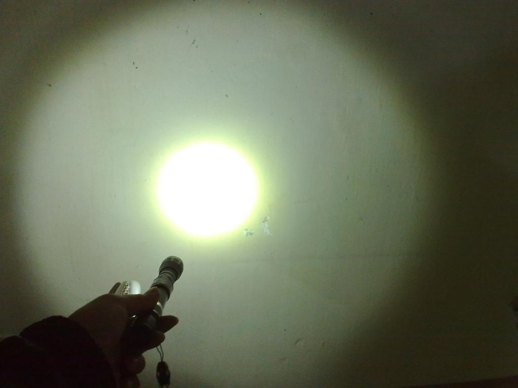

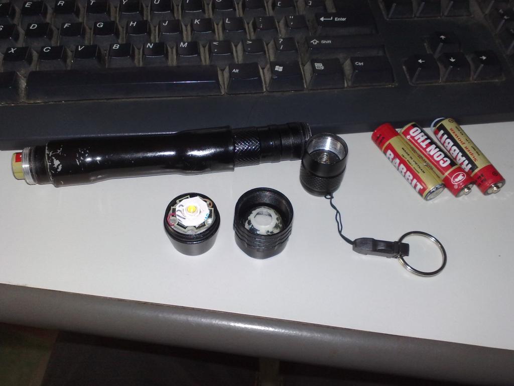

ước mơ có 1 cây đèn pin police , loại này sáng khủng nhưng giá cũng khủng(vài triệu vnd) nên ko có tiến mua, mình ra chợ mua cái đèn nhái trung quốc vỏ nhôm về thay bóng led 5w( mua ở chợ) và cưa đôi cây đèn, chêm ống PVC, sơn lại để dùng 3 pin tiểu con thỏ, test thử sáng được khoảng 5 tiếng, hiện đang dùng được vài tháng chưa gặp vấn đề j
Mod dèn pin led 5W sáng như pha ô tô
tổng thiệt hại hết hơn 1 trăm nghìn, làm chơi sướng thật thay đèn bàn học bài được, 3 pin con thỏ xài khoảng 1 tuần, làm chán loa siêu trầm chuyển qua làm con đèn đi soi gáiNguyên văn bởi cleverht Xem bài viếtRá rổ thế nào bác?Ốm bệnh vì điện tử

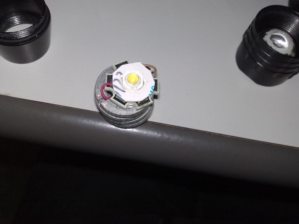

Lúc đầu tớ cũng định tìm cách lắp Driver ổn dòng nhưng đôi khi đơn giản lại tiện lợi,bền bỉ, bóng này ngốn dòng gần 1A nên điện trở thân đèn bằng nhôm gần 1 ôm cũng đủ để giảm U từ 4,5 V xuống 3,6V rồi, he he nghe có vẻ hơi củ chuối nhưng mà tớ đã đo thử bằng vôn kế thấy điện áp rơi trên bóng led đúng bằng 3,6V luôn, sau khi sáng liên tục trong 1 tiếng nó xuống còn 3,2V nhưng vẫn sáng bằng 90% lúc đầu, bóng mát hơn lúc đầu khá nhiều lúc này hầu như ko tỏa nhiệt ở 3,2VNguyên văn bởi kkkk Xem bài viếtBác ơi thế cần mạch điện j không nhỉ? tản nhiệt nữa chứ? hay cứ thế mang về hàn rồi đấu thẳng nguồn. Cái này khéo léo mang lắp làm pha đèn xe máy có ngon không nhỉ? À loại LED này dùng nguồn tận 4,5V à bác.

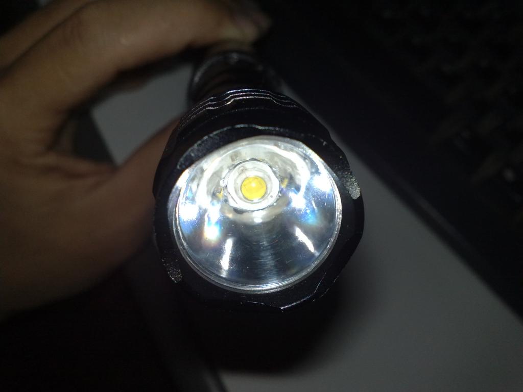

- tản nhiệt à, bạn ko thấy có 1 cục thép to đùng ở dưới bóng à, mình cưa 2 khía nhỏ luồn dây qua, lõi thép này hấp thụ nhiệt từ bóng, cục này lại tiếp xúc trực tiếp với vỏ nhôm khá dầy của thân đèn nên chưa bao giờ thấy cảm giác nóng,mà loại bóng 75 nghìn này sáng hơn nhưng lại mát hơn con 35 nghìn( nó bảo 3W)

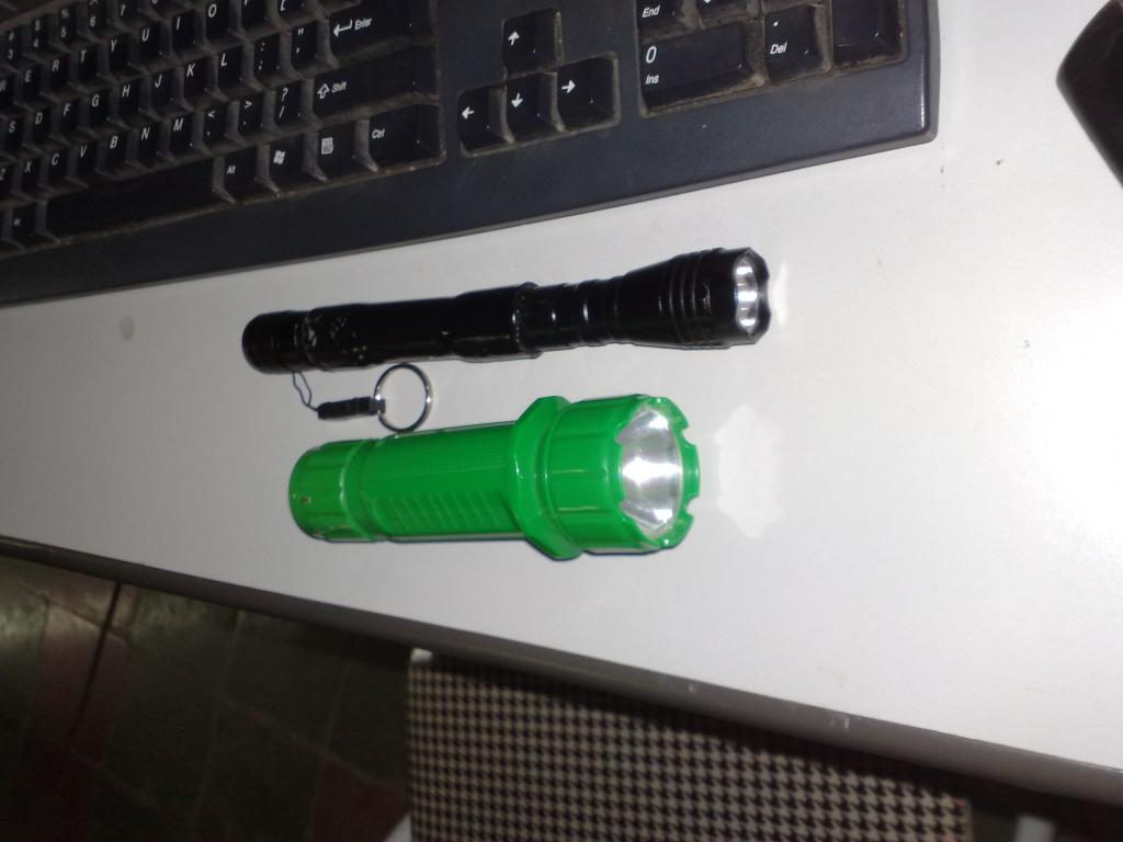

-Cái đèn nhựa màu xanh trên hình cũng là đèn tầu, đã thay ruột pin lithium+ bóng led 3w, cái này sáng trắng, sáng ko bằng cái 5w nhưng lại nóng hơn, tim đèn hình vuông nằm trên lục lăng, còn bóng 5W kia sáng hơi vàng, độ sáng gấp đôi, tim chữ nhật to gấp đôi,tim to chiếm hết phần hình tròn trong bóng, nền phủ vàng khè, sáng hơn mà lại mát hơn, chắc là công nghệ khác, chắc là tầu cả cái 3W kia chắc là 1W, còn bóng 5W thì chắc được 3W,

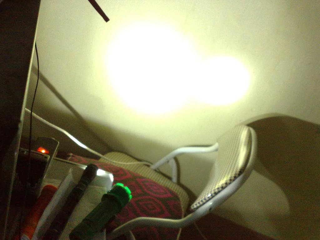

- Bóng led sáng gấp 6 lần bóng halogen thì CŨNG đúng vì cái đèn led 5w này của tớ sáng hơn cái đèn HALOGEN 35w của xe máyỐm bệnh vì điện tử

con 10w thì kiểu dáng nó to hơn gấp 4 lần,có 9 tim mà độ sáng thì chắc gấp đôi thôi, to thế thì khó làm chóa và khó lắp vào đèn nhôm police lắm,nếu nhét vào cái chóa của đèn ắc quy to thì lại mất đi tính nhỏ gọn, đèn nhỏ police tầu có vỏ nhôm tản nhiệt khá tốt, loại 10w này thì trên mạng có chỗ ghi là 5w, cũng chưa rõ thông số thực là bao nhiêu W vì mỗi hãng sản xuất style khác nhau, cái 5w tớ đang dùng ko biết là thực tế bao nhiêu w nữa, chắc tầm 3w thôi, vậy là sáng lóa mắt rồi,Nguyên văn bởi kkkk Xem bài viếtBác thử chơi con 10W chưa? có sáng ngon hơn không nhỉ?
