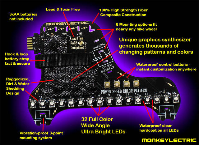

-vấn đề thương mại cũng cần đc tôn trọng chứ! bạn chỉ cần gợi ý giải thuật là tốt rồi, chủ yếu cho anh em biết nguyên tắc hoạt động của nó thôi....chứ đòi bạn cho cả toàn bộ thì ko đúng lắmNguyên văn bởi xbikevn Xem bài viếtMình cũng ước gì có một cái có sẵn để khỏi mệt đầu ...mọc râu làm chi. Các Project có sẵn trên mạng chỉ là loại 1 màu và ở dạng chưa hoàn chỉnh. Mình có tham khảo các Project đó khi làm mạch led của mình. Nhưng kể cả là sẵn có thì biến cái của họ thành cái của mình cũng không dễ tẹo nào. Một trong những cái sẵn có ở đây: http://www.ladyada.net/make/spokepov/ Sản phẩm của họ đã thương mại hóa nhưng chỉ là 1 màu và nạp được 4 hình thôi, ngoài ra kích thước của nó cũng rất khủng. Các bạn làm thử nhéTôi thích cái cầu kỳ của kỹ thuật

Cái một màu mình có làm cái đồng hồ rồi. hì. còn tạo hình thì có lẽ phải làm phần mềm. Bạn mình đang xử lý phần mềm đó. đang có dự định với RGB. 8 màu thì mình nghĩ cũng đơn giản thôi. anh em nào cao thủ nghĩ thử coi với 32 led RGB (96bit) dùng SPI với 595 + PWM cho từng bít. liệu vi điều khiển có thực hiện được không nhỉ? Mình nghĩ đến phương án nếu không kịp, thì mình sẽ đồng bộ tần số PWM với tần số quay. KHông biết có đựoc không nữaNguyên văn bởi qkhanh Xem bài viếtlàm cái gì cũng phải từ dễ đến khó .Đầu tiên hãy làm led 1 màu trước đã .xác định chính xác góc để bật và tắt led tạo thành một hình cụ thể nào đó đã.Sau đó có thể pha màu hay tăng độ phân giải.
Lúc trước mình cũng nghĩ đến pwm như kkkk. Tuy nhiên sau một thời gian nghiên thì thấy "đuối như trái chuối", mình chuyển sang dùng thanh ghi dịch MBI5026. Con IC có chức năng thay đổi dòng ngõ ra bởi giá trị điện trở Rext. Để bữa nào rãnh rãnh mình post cái mạch lên.

Mình đang định làm một ít sản phẩm Xbike để đáp ứng nhu cầu của các bạn. Mình có gửi theo danh sách các linh kiện kèm theo giá để các bạn tham khảo. Nếu các bạn tìm được nguồn linh kiện rẻ hơn thì chỉ cho mình nhé. Các bạn đặt hàng vào mail: xbikevn@gmail.com
Mình đã cải tiến để Xbike có tốc độ đáp ứng nhanh hơn và nhỏ gọn hơn. Bo mạch đã được thu gọn lại kích thước 11x 5 cm, có các lỗ khoan sẵn để bạn bắt vít hoặc dùng dây thít.
