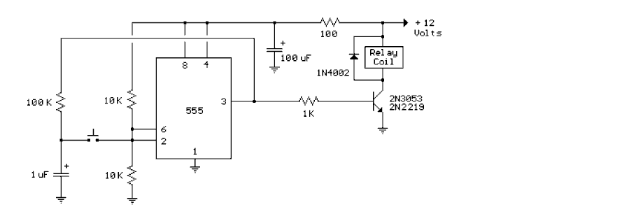

Mình đang cần 1 mach on/off chỉ dùng bằng một nút ần, mach càng nhỏ càng tốt. Mình cảm ơn!
Mạch on/off bằng một nút ấn

Cái này đơn giản thôi chỉ cần dùng môt con đinh thì 555 là có thể làm được, 555 đóng mở relay ban muốn điều khiển cái gí cũng ok. Mạch thì rất nhỏ gọn, mạch này mình đã làm rồi.

Bạn định dùng Nút nhấn đấy đóng cắt nguồn có điện áp bao nhiêu volt ?Nguyên văn bởi toandt Xem bài viếtMình đang cần 1 mach on/off chỉ dùng bằng một nút ần, mach càng nhỏ càng tốt. Mình cảm ơn!

mình dang cần cái mạch đóng điện áp 3.7vdcNguyên văn bởi nguyen.geo Xem bài viếtBạn định dùng Nút nhấn đấy đóng cắt nguồn có điện áp bao nhiêu volt ?

Đóng qua relay ma thoai mai diNguyên văn bởi toandt Xem bài viếtmình dang cần cái mạch đóng điện áp 3.7vdc

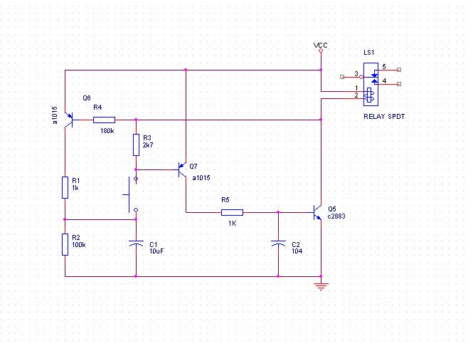

Nếu dùng nguồn 5V và relay 5V thi bỏ con điện trở 1k nối với cực B của trasitor đi chạy thẳng luôn.

Phải dùng hẳn một con 555 thì về kinh tế không được ổn lắm....
