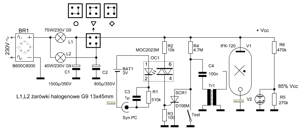

Sau đây là hai mạch điện điển hình:

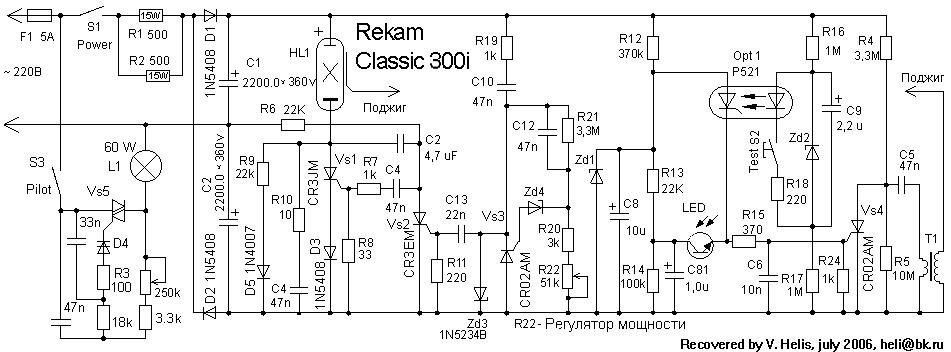

VS4 để kích mồi đèn. Khi bấm nút Test hoặc ánh sáng qua phototransitor sẽ kích dẫn VS4. VS 4 sẽ xả tụ C5 qua cuộn sơ cấp biến thế T1. Phía thứ cấp sẽ có điện áp xung cao để kích mồi đèn.
Khi đèn được mồi, nó sẽ dẫn, điện áp trên cực A của VS1 tăng đột ngột. Độ tăng này thông qua C4 và R7 để mồi VS1, làm cho VS1 dẫn. Như vậy dòng xả của tụ C1, C2 vào đèn Flash sẽ đi qua VS1.
VS2 để làm tắt VS1. Khi VS2 dẫn, nó sẽ có một xung dòng lớn qua C2, rút hết dòng của VS1. VS1 sẽ tắt. Dòng của đèn sẽ chỉ đi qua C2 và VS2, nhưng khi C2 (cái 4,7 uf) đầy thì VS2 cũng sẽ tắt theo. Như vậy mạch sẽ ngưng phóng điện, mặc dù trên đầu tụ chính C1 C2 (cái 2200uF)
Vs3 và các mạch tụ trở xung quanh để định thời gian phóng điện. Khi đèn phóng điện, điện thế dương sẽ tụt xuống, thông qua C10, R19 để làm cho điện áp của Kathode VS3 bị thấp xuống (âm hơn mức 0V). Như vậy VS3 sẽ được phân cực thuận. Khi đó các mạch R22, R21, R20 và C12 sẽ thành một mạch trễ để kích VS3.
Khi VS3 dẫn, điện áp âm trên K của nó sẽ đột ngột giảm về gần 0, Và thông qua tụ điện C13 sẽ kích khởi VS2.
Như vậy có thể nói tóm lại:
Kích VS4 -> Kích đèn -> VS1 dẫn, Đèn phóng điện.
VS3 trở nên phân cực thuận -> thời gian trễ -> kích VS3 -> kích Vs2 -> VS 1 bị tắt -> Đèn tắt.

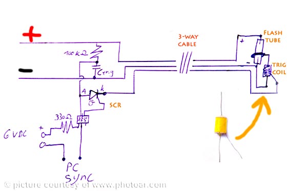

Mình định chế 1 flash từ máy chụp 1 lần đấu thêm vào Flash nikon sb25 để khi chụp cả 2 Flash cùng sáng. Mình rất dốt về điện tử mong các bạn giúp mình nhé, flash chụp 1 lần dùng có 1 cục pin con thỏ mà cái flash nikon sb25 của mình dùng 4 cục pin con thỏ chắc chắn khi đấu trực tiếp sẽ cháy không hiểu mình phải đấu thế nào và cần thêm mạch gì để có thể chế thêm cái flash này vào cái flash sb25 của mình mà ko cháy để khi chụp cả 2 flash cùng sáng và hồi cùng nhau
