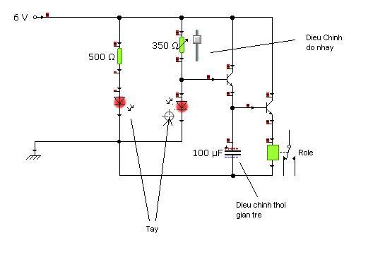

Dùng một con PIC hoặc 51 + cổng đảo là OK. Mạch rất rẻ lại rất dễ lập trình. tổng cộng giá tầm 30N nếu kô tính vỏ và động cơ mở van.

dung hong ngoai de bi nhieu cho du co dieu che,va nhieu khi khong dung y cua nguoi su dung,cac ban thu dung cai khac coi,hoac co the chi can cham vao 1 cam bien cam ung thi nuoc se chay vay duoc chu haYM : virus_sasaka

Cái này khó gì, truớc tôi đã làm rồi : Cảm biến hồng ngaọi mua cám biến chống trộm chạy điện 220 v luôn, cái này hàng của Đức 250 k
Van dùng van cấp nước máy giặt
Ra Lý Nam đế đầy , 50 K
Đấu tẳng vào vòi nước đang dùng ở nhà
Nhưng mà dùng cũng chả sướng
Các bác xem cách này dc ko . Cái này em thấy chạy ngon lắm
