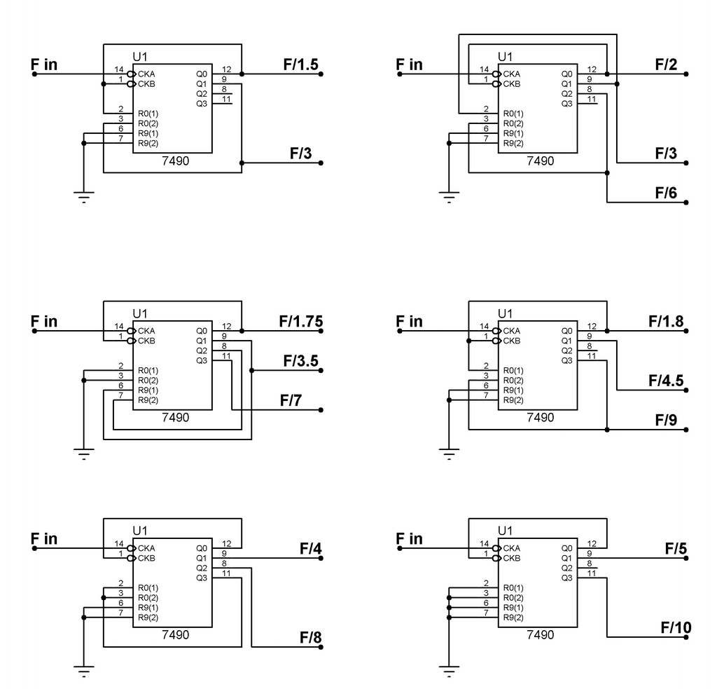

Mình thấy nhiều bạn vẫn lơ mơ chuyện chia tần. Mình vẽ lại vài mạch chia dùng 7490. Nếu thiếu sót mong các anh em bổ sung thêm.
Chia tần với IC 7490
