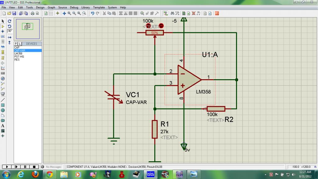

    Chẳng là e đang làm cái mạch trong đó có 1 phần mạch là bộ phát xung 455khz có thể điều chế (fm) nhưng mà có cuộn cảm ( e ngán cái này lắm ,làm mãi chẳng chạy bao giờ ). Thế là e chuyển sang ý định dùng mạch dao động bằng oa thay thế (RC vẫn đỡ khiếp hơn LC- với e thôi). Nhưng mà chưa đâu với đâu cả ah, e dùng lm358 với tụ trở mắc mà tần đạt được đến <=400khz là đã lọ mọ rồi ( nó đứng luôn, vặn chỉnh cố nó giảm dần rồi tắt dao động luôn). e mang lên đây nhờ các bác xem giúp rồi góp ý hộ e với ( nếu có kiểu mạch chạy dùng thạch anh 455khz cũng được) .Ah mấy bác để ý dùm e là cần điều tần được ah
    p/s: e mắc mạch lm358 kia thấy trên máy hiện sóng đểu của e lúc đạt tần số tầm >300khz có khá nhiều hài bậc cao tín hiêu không đẹp lắm. Linh kiện thì e định thay thế lm358 bằng con có tần số đáp ứng cao hơn lm358 (>=5mhz lm358~ 1mhz ) nhưng đắn đo chưa biết có tác dụng không vì RC kiểu mắc này đã có giá trị khá nhỏ.

    sao không dùng thạch anh 455Khz luôn cho khỏe !?
      Vâng cảm ơn anh ạ.
      Mới đầu e làm mạch xung 1-10khz nên thử xem cho thêm kinh nghiệm (trước nay toàn làm mạch số không, cũng thích analog với RF nhưng trình gà quá nên không ham lắm,có cái mạch mic không dây mà lắp hoài không chạy =)) )
      Anh có sơ đồ nào dùng thạch anh 455khz điều tần được cho e xin. E lắp thử mấy mạch trên mạng mà chẳng thấy gì ( chắc vẫn tại mấy chú oa lm358 chăng).
      Mà tiện thể anh cho e hỏi : tần số đáp ứng của oa có bằng tần số dao động tạo ra được.

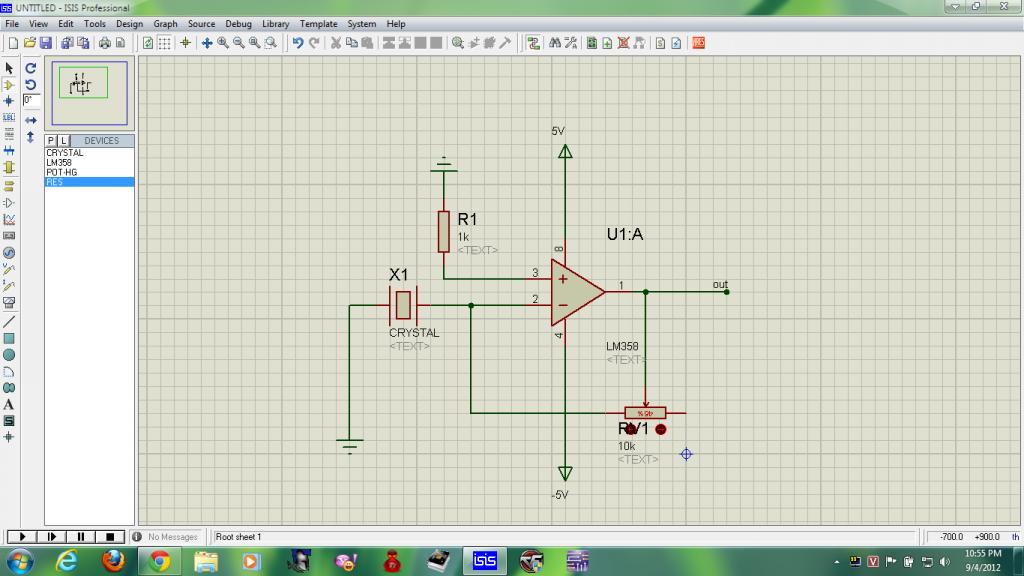

          đây là mạch dùng thạch anh 455 e cắm thử, xung ra khá đẹp, nhưng tần cố định

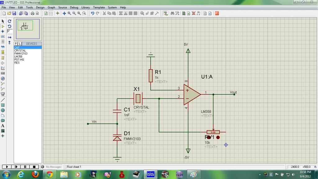

          sau đó e cắm thêm mấy con tụ và diot như sau
          xung ra bị méo và có rất nhiề bậc hài bậc khi thay đổi điện áp trên diot , video đấy ah. E định điều tần nó bằng diot biến dung mà nghe chừng khó quá anh nào chỉ e với
